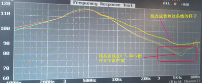

各位DX,图示是传统的1206道跑形受话器测试曲线,曲线在5-5.5KH附近下掉严重,请问有何方法抬高此处段的声压?

  发帖心情 Post By:2014-4-14 13:00:59 [只看该作者]
看不清楼主的需要改善的方向,能否画条目标曲线,参考参考?

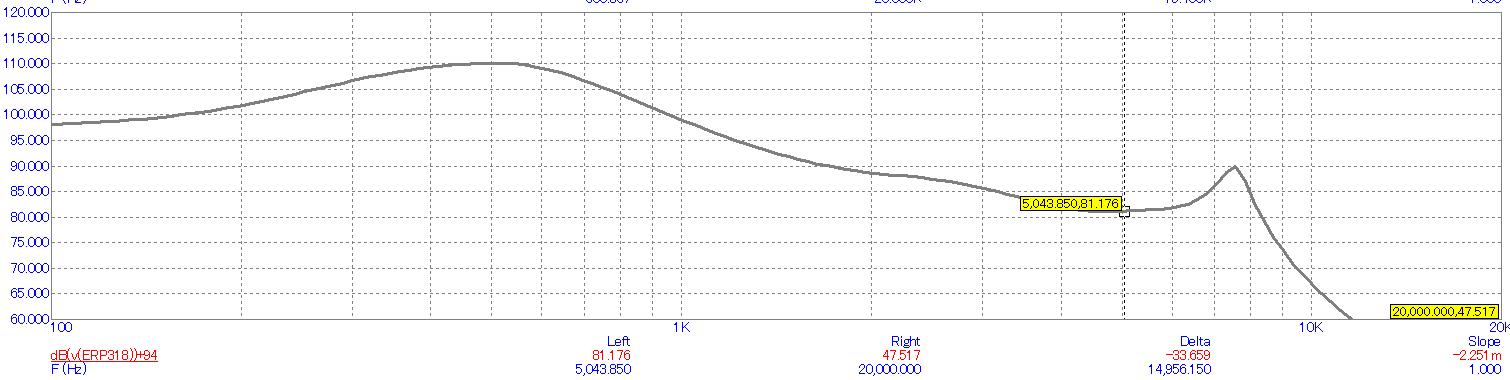

以下使用micro-cap建模分析的一款受话器的频响曲线与楼主的类似:

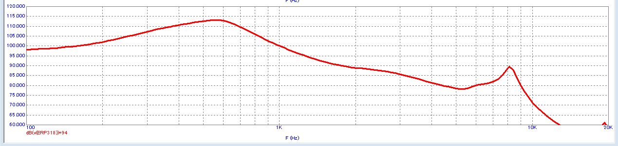

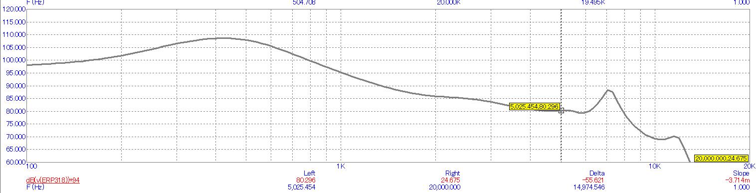

两种改善方式提升5KHz处的声压:

调整其他参数的参数的同时,其他相应的参数也有相应的影响。

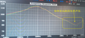

多谢老同学,图示中的黄色曲线是我们想要的,请帮指点指点。
图片点击可在新窗口打开查看此主题相关图片如下:图像 1.png

  发帖心情 Post By:2014-4-14 13:58:51 [只看该作者]
以下是引用jma在2014-04-14 13:37:17的发言:
两种改善方式提升5KHz处的声压:
请问老同学,这两种改善方法是改了哪些地方?

  发帖心情 Post By:2014-4-14 14:00:27 [只看该作者]
貌似整体提升,但是高频的峰很难消除。
  发帖心情 Post By:2014-4-14 14:22:14 [只看该作者]
以下是引用鸿雁孤行在2014-04-14 13:58:51的发言:
一个修改了前腔、前孔结构;一个是调整了后阻尼。
鸿雁孤行
  发帖心情 Post By:2014-4-14 14:48:51 [只看该作者]
以下是引用jma在2014-04-14 14:22:14的发言:
可是公司没有自己开模,用的是公模,只好调整后阻尼看看,
