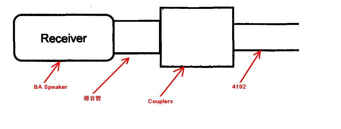

是不是有放大的作用.如圖:

不是放大,这种密封耦合的测试方式相当于测量不同大小的耦合腔壁上的声压大小,腔体容积不同,结果自然不同,LS说的IEC711耦合器+对应单元尺寸的工装是很好的选择。

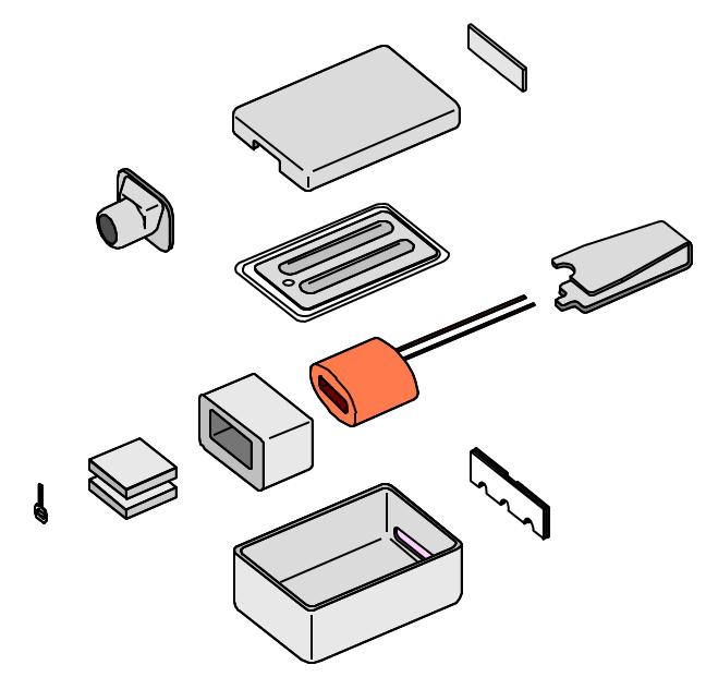

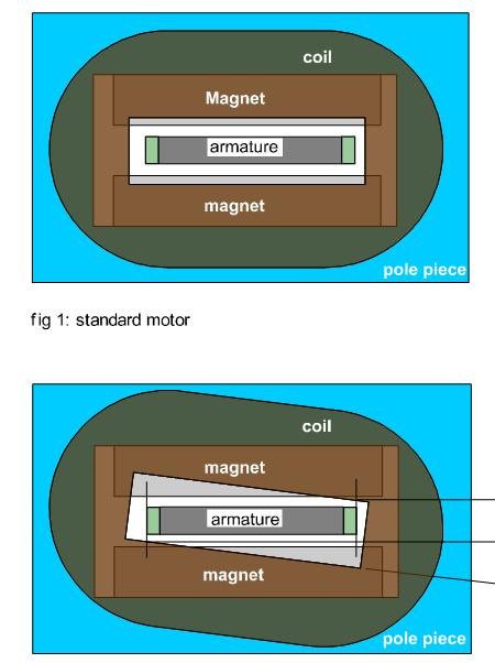

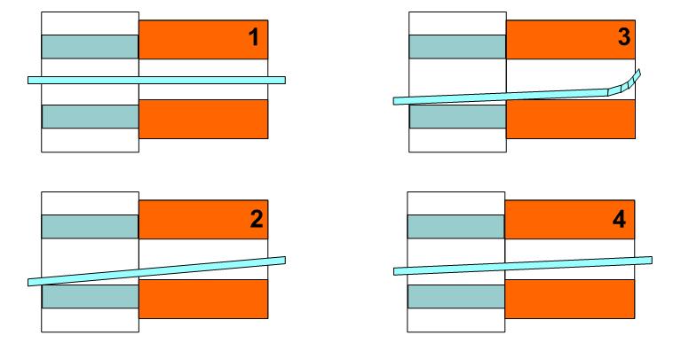

  发帖心情 Post By:2014-5-16 14:57:51 [只看该作者]
  发帖心情 Post By:2014-5-16 15:01:13 [只看该作者]
  发帖心情 Post By:2014-5-16 15:02:04 [只看该作者]

以下是引用Acoustics在2014-05-16 14:57:51的发言:
此圖一出,又會有很多人認識了動鐵的結構,感謝!

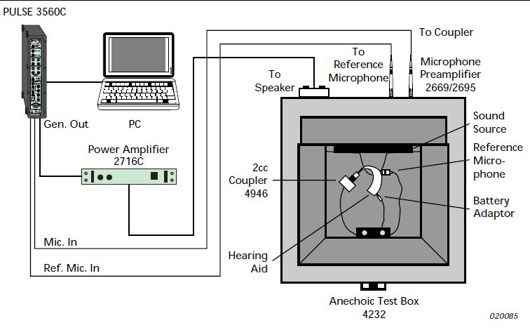

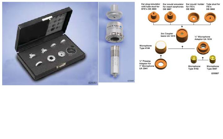

前兩天咨詢B&K,他們推薦4946 如附檔!
我的問題是廠商供貨檢測標准是HA-1 2CC Couplers來輔助,我在准備將來來料要依什麼標准去檢,然而公司無此設備.故有今天這個話題.
最好是能與BA生產廠商測試方法一致才不會有判斷上的爭議.依版主所述采用IEC-711人耳模拟器作为耦合腔,更接近于实际使用情况.可我這邊也沒有辦法去試,因為沒有. 所以想找個一樣的設備, 方便提供詳細點的網站嗎 ?

以下是引用ToneLiu在2014-05-16 14:53:54的发言:
大致明白了,.謝謝!
