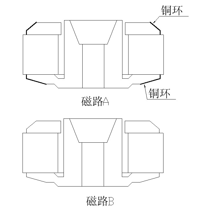

关于磁路外圈增 铜环,还请各路大师给点意见  发帖心情 Post By:2014-5-22 11:18:24 [只看该作者]
如上图,若用
磁路A 是否可以有效的提升产品的SPL值?
不知哪位大师有测试过,给点意见,

原理:
短路环和音圈是磁交联的。音圈通电了,产生了交变磁场,短路环作为一匝的变压器次级,会感应出电流。这个电流产生磁场,抵消音圈产生的交变磁场,所以磁隙里的磁场变化不大。这叫做稳定是第一位的。所以短路环电阻越低越好。最好的是超导材料,这样磁隙的总磁场一点都不会变化。如果没有超导材料,那铜比铝好,铝比铁好。厚的比薄的好。越厚越好。磁隙里的比磁隙外的效果好。

成本高
