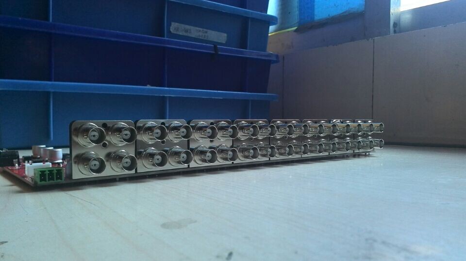

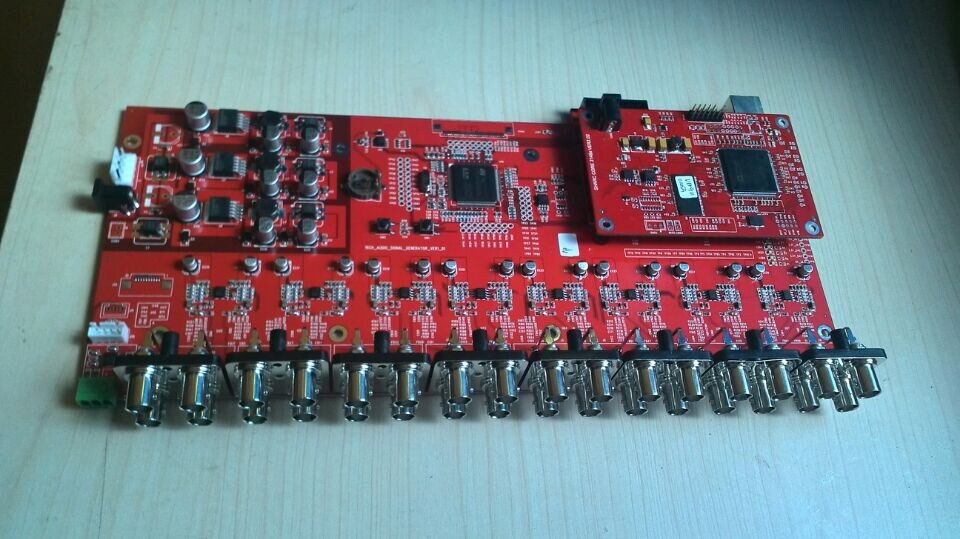

[原创]DSP 16通道音频信号发生器设计  发帖心情 Post By:2014-11-23 23:12:23 [只看该作者]
此 16通道音频信号发生器,能够产生粉红噪声、白噪声,16个通道独立可调的20~22Khz正弦波信号,
可用于工厂调音台测试,功放测试、老化所需要的信号,最大输出+24dBu,最小输出30mV,
无信号输出时底噪低至20mV(200M示波器全带宽)
2014.11.29 新增加功能
扫频信号主要用于音箱、喇叭单元测试;
音频脉冲信号主要用于音箱、喇叭单元测试
[此贴子已经被作者于2014-11-29 01:07:34编辑过]

  发帖心情 Post By:2014-11-24 16:58:16 [只看该作者]
底噪太大了!不能小于1mV?我们普通音箱的功放都可以做到500uV一下的底噪。
帅哥,在线噢!
  发帖心情 Post By:2014-11-24 16:59:31 [只看该作者]
最小输出30mV,
无信号输出时底噪低至20mV
此时信噪比为多少?
opendsp
等级:新手上路 帖子:6 积分:201 威望:0 精华:0 注册:2011-10-12 12:24:08
  发帖心情 Post By:2014-11-24 23:27:51 [只看该作者]
20mV是200M示波器全带宽,如果是音频带宽内,指标还要低,
信噪比没测试过,本设计用于自己公司产品测试,
如果要更低底噪,1mV是可以做到的,换电源方案,
指标是理论参考,我没有ap,无法测试出信噪比,自己做,自己用罢了
市面上没有16通道独立信号发生器
普通音箱的功放都可以做到500uV一下的底噪?
测试条件、测试仪器?
双面板可以做到这么低底噪?
我测试过国外多个品牌专业音频设备,在没有音频信号输出的情况下,
用示波器测试运放末端输出,底噪在16mV,
信号流程如下:
Mic_Pre----ADC------DSP-----DAC----OP------测试点
说明下,这个设备零售价3万一台。
不要觉得20mV底噪很高,指标很差,
每个人手头上都有笔记本电脑,示波器测试下无输出的时候底噪就知道了,一般在80mV,不信可以自己测试;
经常有音响师用电脑放音源,也没见得音箱里面有多大的噪声出来,
去年开发一款设备,底噪大约在20mV,输入1500W单声道功放,驱动1000W音箱,
进口音箱,进口功放,音箱灵敏度99dB,在1米外,只能听到轻微噪声,2米外根本听不到
如果用在民用设备,500W以下的功率,95dB以下的音箱灵敏度,耳朵贴着音箱应该听不到噪声
[此贴子已经被作者于2014-11-24 23:33:22编辑过]
opendsp
  发帖心情 Post By:2014-11-24 23:40:12 [只看该作者]
顺便说一下,我们看到很多运放手册上的噪声是多么低,多少uV,
那是实验室条件,
真正要做大这么低,电源这块的成本比运放高多了,
商业是要赚钱的,性能和成本折中处理,
水仙大师,你的1mv以下底噪,我到很想学习学习,拜你为师都可以
公司是自己的,不存在泄漏其他公司产品问题,
硬件是在下设计,水平不是很高,能跟大家学习、交流很荣幸
[此贴子已经被作者于2014-11-24 23:43:20编辑过]
