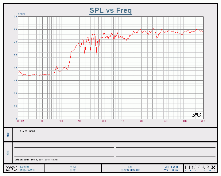

  发帖心情 Post By:2014-12-11 13:21:42 [显示全部帖子]
图片点击可在新窗口打开查看这是我的40曲线
