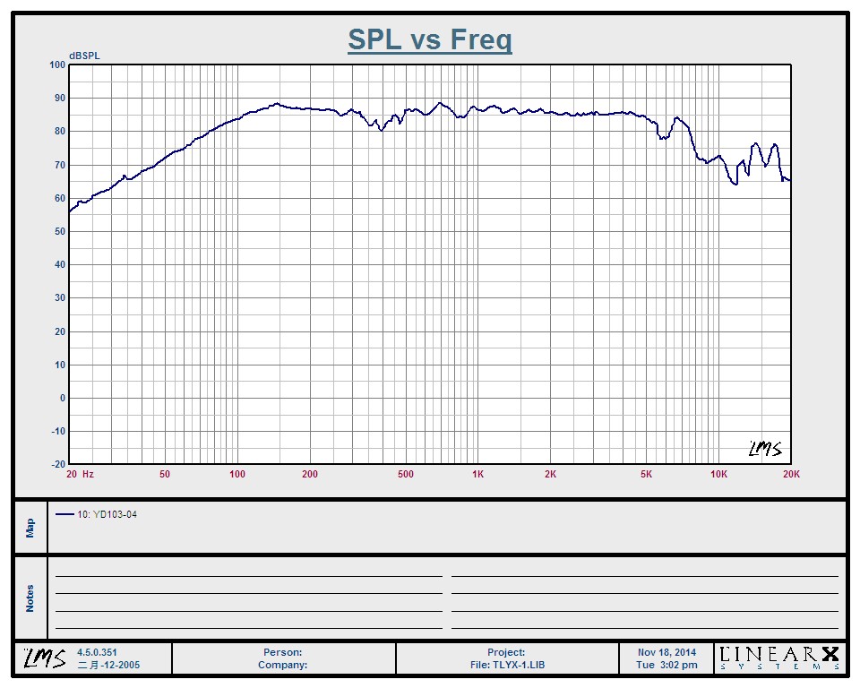

4寸低音单元 大功率下听音比较乱 附SPL  发帖心情 Post By:2014-12-23 16:18:15 [只看该作者]
小音量时很舒服,开大就有点乱。这是主观听感上的结果。
客户这么说,他的箱子是4L,9mm板,会不会是板子太薄了
请高手分析一下,大功率比较乱一般是什么原因,qts 0.41

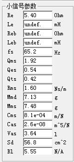

  发帖心情 Post By:2014-12-23 16:30:39 [只看该作者]
小参数

问题1. XMAX多少?
问题2.所谓大音量下,是多少功率?
问题3.THD是多大功率下面的?

測試低音的失真
如果可以建議提供不同輸出瓦數輸出結果例如1W 2W 4W 8W
更詳細一點可以提供THD & 2次 &3次協坡失真做參考
低頻的失真主要應該是懸吊系統Kms(x) 磁迴BL(x) 電感L(x)非對稱性&非線性所引起,如有說錯,請指正

4 inch 低音单元。果真是低音单元吗。这么好的高频特性! 音圈卷幅是否过小?  Mms 7克,这是20芯吗?
大功率时乱,很大问题在振动系统过软,在大信号时振动失控。 可以考虑加硬、同时加重的方式来保障Fs。 还有就是卷幅要足够!

统一回复:不好意思,前面由于换工作,后面密码忘记了
单元华司是5mm,音圈卷福13.5,25芯,烘干盆
qts0.38,f0最后调整是53
bl和cms对称性由于原公司没有klipple没有测量
