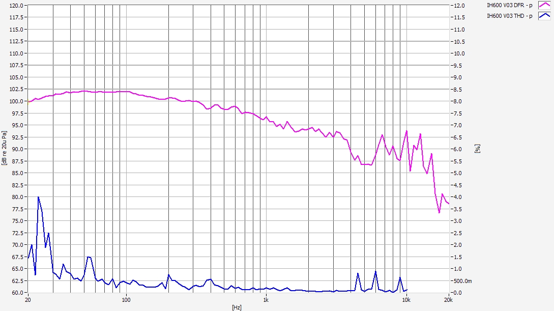

最近论坛比较冷清,给大家看一款自己用的头戴开放式的特性,活跃一下气氛。
频响和失真在相同条件下与SennheiserHD800和HD650对比。没有与AKG的对比,因为没有实测过K812,跟K801就不对比了,免得欺负它,而且我本身也不喜欢AKG的平衡性。频响是在HATS上面测的,DFR响应。
声音已经得到两大世界名牌(不具体点名了)耳机厂家开发人员的认可,非常的干净,大动态相当的稳,瞬态也非常的出色,如果你听过HD800并喜欢它的瞬态和声音的纯洁度,那就是它了。但是又不会像HD800那么刺耳,当然音场也就有点不一样,结像和定位也跟HD800有得一比。
不要问我怎么做的,包含了自己开发的专利技术,暂时不公布。
图片点击可在新窗口打开查看此主题相关图片如下:eh900 vs 800 650.jpg
忘了说:红色是自制耳机,蓝色是HD800,黑色是HD650。

HD800在1.5k-4k会低一点,但是5k-8k有个峰,声音比较刺耳,但是也因此它的声场比普通耳机好像宽阔一点。但是跟HD650和其它耳机(Beyerdynamic T1没有仔细听过)动圈式比——到目前为止没有机会认真评估静电式和等磁式,HD800真正厉害之处是它的瞬态实在太厉害了,声音非常的干净利索,听完它再听HD650简直无法忍受。但是后者的整体平衡性对我来说更好,声音相当温和,我自己的耳机在整体平衡性上比较接近后者,同时具备前者的瞬态,这就是自己做耳机的好处。
在一些耳机论坛,看得到一般只会拿HD800跟T1比,基本没人提起AKG K812,从设计思路来说我就不相信K812能跟前面两个比。AKG需要努力啊,跟他们Pro(就是设计K812的地方)声学开发人员有个一点交道,看起来(至少按我的理解)短期之内他们恐怕拿不出更高水平的产品,除非买人家的设计。

拿个封闭式耳机去跟开放式耳机比低频失真,很明显不专业,耳机行业内的真正懂行又有点水平的人,做一个比小米耳机失真低的耳机是很轻松的事情。
AKG本来就不擅长控制失真,所以我都说我根本不跟AKG比,面得欺负了对方。Sennheiser Urbenite是一款开放式(至少看图片是)耳机,而且是卖外观的一款产品,根本就不是德国Sennheiser主导开发的一款产品。
小米如果真觉得自己水平够高,做一款同类型的产品去对比,比如都是开放式,别拿着自己的强行专挑人家的弱出比。要不然我拿个8mm喇叭做的入耳式耳机的整个频段失真把小米耳机打得死死的!

这是我曾经做过的一个头戴密闭式耳机,低频失真稍微平滑一下比小米的好吧?还是耳罩式的,小米的贴耳式的。
