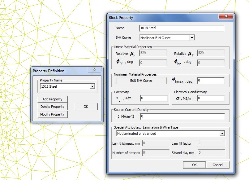

图片点击可在新窗口打开查看此主题相关图片如下:1018 steel.jpg

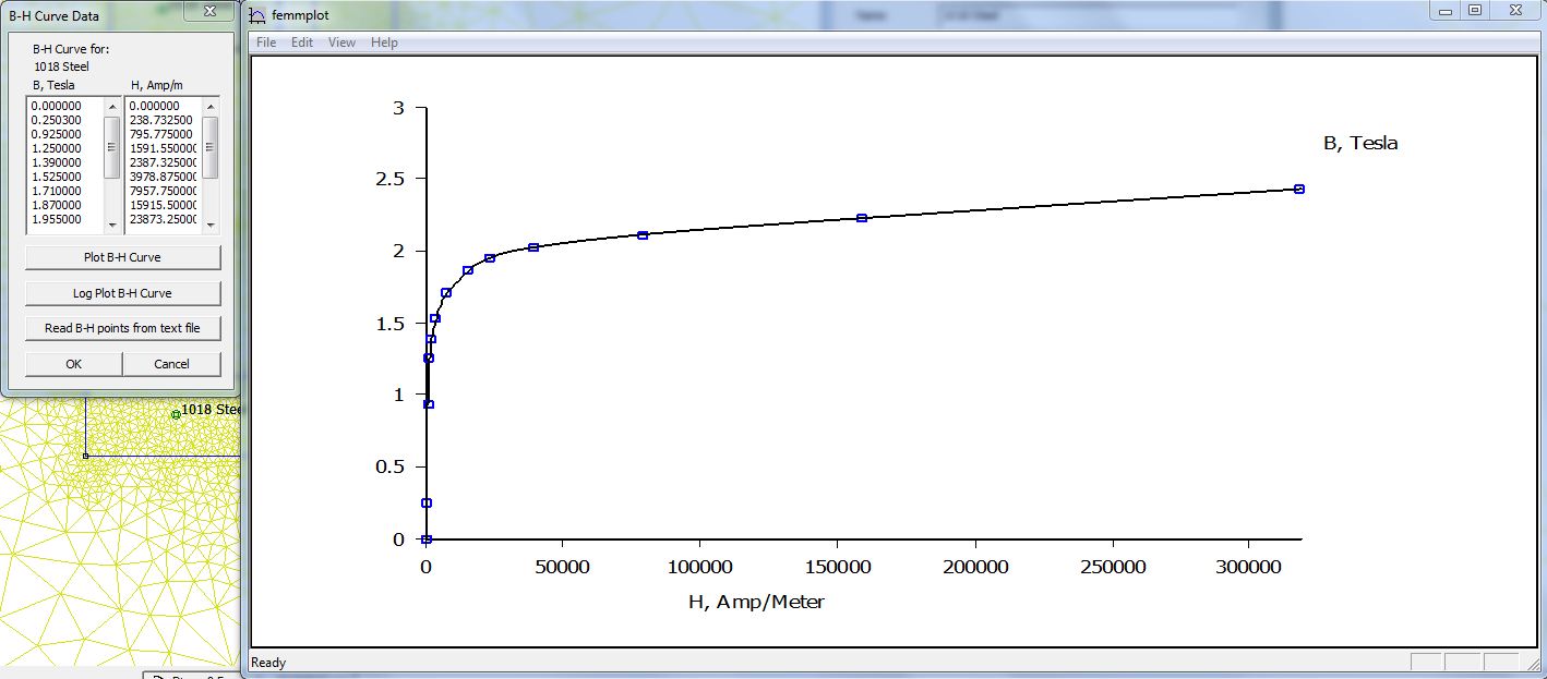

图片点击可在新窗口打开查看此主题相关图片如下:1018 steel_curve.jpg
示例吧,老大刚教,应该是根据材料本身的B-H属性去调整合理的形状及厚度!
至于磁隙饱和,那不是要结合Finemotor去评估的么。
