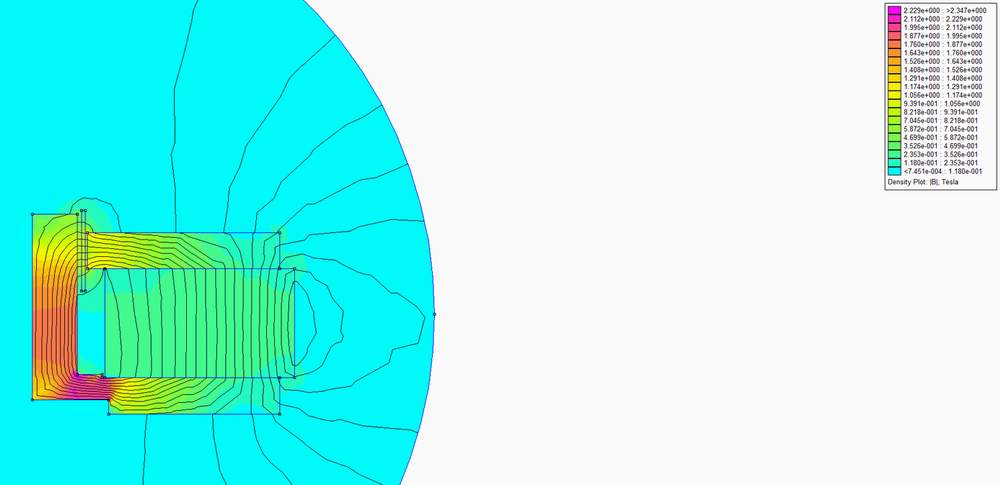

各位大侠,Femm磁路模拟,磁饱和怎么看出来?是图片点击可在新窗口打开查看紫色的部位吗?图片点击可在新窗口打开查看

这个还看不简单,看磁场周边的颜色,看看导磁板的颜色,对比一下就知道了

这位大哥,那图上有没有磁饱和啊,是红色吗,还是紫色啊?如果磁饱和了,增加磁铁外径,BL值还会增加吗?

需要先从材料属性栏观察下T铁导磁率,然后设置下上、下限,更容易观察其是否饱和
是否饱和,看颜色深浅吧:哪里颜色越深代表局部区域磁路饱和比较严重吧。你现在这个如果需要提高BL,T铁要加厚吧

首先你的最大值最好调到1.8(目前是2.23),基本上以这个值为参考,再来看紫色部分!
饱和后增加磁铁外径,B值有相应的增加,但是增加的成本和想要得到的B值不成正比,也就是性价比低了,浪费磁铁了!
另外为什么T铁中柱要高出华司面那么高呢?有什么目的吗?
为了磁力线的对称性,基本高出1mm即可,但是图中好像高出不少,这样中间涡流就会增加,中频段会有一定影响的。
