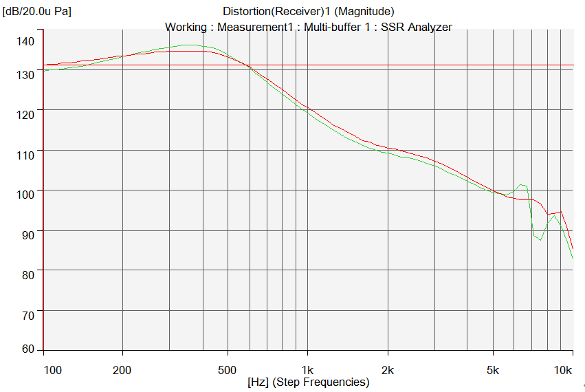

各位,手上有一款0615 2.0H复合膜样品。SPL6K~9K端带宽偏窄,请教如何改善?小弟试过将VC重量减轻,效果差不多。请大侠们帮个忙~~先谢过~~
以下是SPL:

建议如下:
1>球顶改用杨氏模量较大的材质,通俗讲加硬球顶.
2>需要看下音圈与球顶的结合位置没有错位.
3>中心胶水改用硬度大的胶水.

  发帖心情 Post By:2015-11-17 18:26:08 [只看该作者]
 高频通常出在Dome上,你在Dome区域加几道加强筋试试,或许有改善
