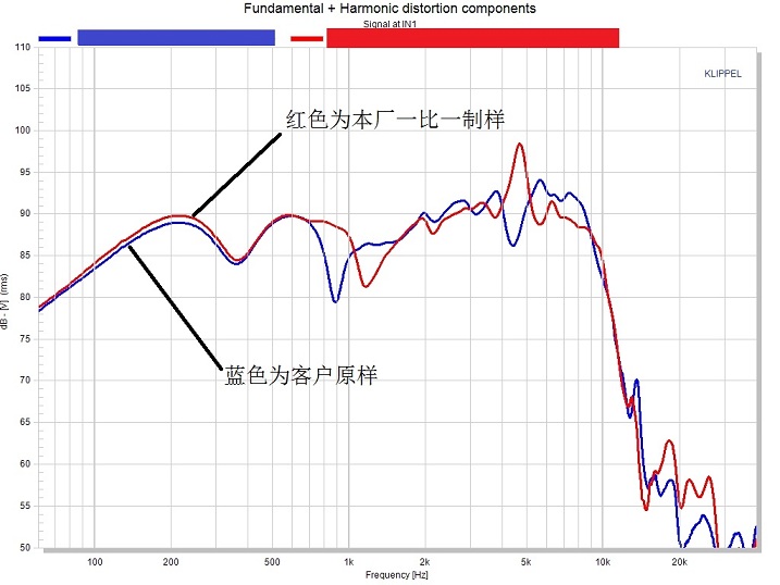

大家好,现有一4寸橡皮边PP盆喇叭,分别测试了两条频响曲线,蓝色是客户原样,红色是按原样设计一比一做的样品。原则上是曲线客户要求接近原样。
问题点如下:
1、原样蓝色曲线在900 Hz处有一个谷,新做样品红色曲线在1.2 KHz左右有一个谷,谷的形成我理解为橡皮边导致的中音谷(边设计很软且行程大),如果要将1.2 KHz谷移至900 Hz附近,有什么办法?
2、红色曲线4.5K Hz的隆起要降低一些有什么办法?
3、红色曲线5K至8K区域整体提升2、3 dB,使它接近蓝色曲线,有什么办法?  和盆的材料和形状有关?
谢谢大家!

有两种原因,首先是边的尺寸和外形要同原样一样,其次一个就是边和弹波的顺性比要和原样一样,这样有可能做到很近
卜凡
加好友 发短信 幼兒園大班的留級生
  发帖心情 Post By:2016-2-1 15:55:38 [只看该作者]
帽子是一样的不?
