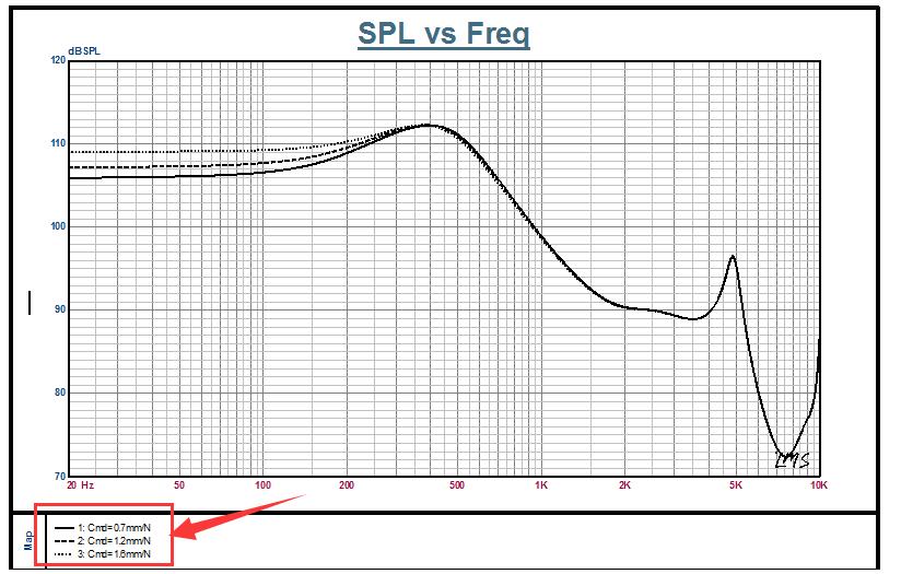

各位大大,我司有一款半自动线生产的1506圆磁听筒,
100Hz处略低,目前95上下,希望做到100,请问如何改善,目前使用的是12umPET音膜
帮助改善的大大们,小弟给你们发个微信红包。

1>从整体数据上看,和工艺上的胶水量有关。
2>100Hz处的SPL和测试的密封性有关。
3>调整膜片厚度,如11μ或者10μPET,但是对高频所影响。
以上3点建议,仅供参考!
  发帖心情 Post By:2015-12-7 22:14:29 [只看该作者]
忘记了一点:
4>在不改变膜片材质以及厚度的情况下,调整膜片的悬边形状
  发帖心情 Post By:2015-12-8 22:16:46 [只看该作者]
改用9-10um膜片,同时减少阻尼

用的什么音圈?可以增加一下音圈的圈数来调整

回楼主,调整顺性不单单是膜片厚度的事情,还有膜片的悬边形状.可以从这方面下手,在不改变膜片厚度的前提下,是可调的.

可以作以下方式更改:
   1.更改膜片顺性(改膜片形状)
   2.更改膜片厚度或者材质
   3.加重音圈重量(这种方式会使高频衰减)
