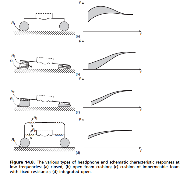

请教大侠,这个怎么理解呀?
谢谢了

a.封闭式,低频量最多但是非常不稳定(泄漏不可控);b.开放式,低频量感少但是比封闭式稳定;c.带稳定泄漏阻抗的开放式,比开放式更稳定;d.封闭式加整合到腔体的泄漏,低频可控而且稳定。

同意Eagle的观点。
我也看到过楼主图中的这本书,应该是研究头戴式耳机的声泄漏问题。不同的人佩戴同一耳机时,比如头发啊,头啊等不同造成耳机佩戴时的声泄漏不同。
a,封闭式,声泄漏只有人与耳机佩戴耦合的影响,变化度大;
b,开放式,声泄漏除了佩戴耦合,还有通过开放式‘透气泡棉’的泄漏,相比而言透气泡棉泄漏占主导,所以差异度较小;
c,我的理解是与人接触的是不透气的泡棉,然后与耳机结构接触的是透气的泡棉R2,R2主导,这样R2与b中的透气泡棉相比,避免了直接与人接触,一致性更好;
d,开放式,b和c中的占主导的泡棉泄漏因为其泡棉的特性决定了仍旧存在一定的差异性,而d将泡棉泄漏阻变更为固定的(比如通过结构上开孔贴个阻尼来达到泄漏首先占主导,其次变化度小的效果)
------以上,没有做过头戴式等大耳机,欢迎各位指正。
