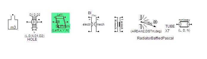

先看一下等效电路的原理吧:
http://www.nju520.com/bbs/dispbbs.asp?boardID=17&ID=222&page=1
SPK的TS参数等需输入进去,F0 SPL等是计算(仿真)出来的.
仿真嘴和耦合腔的参数作为声负载直接并入等效电路中.

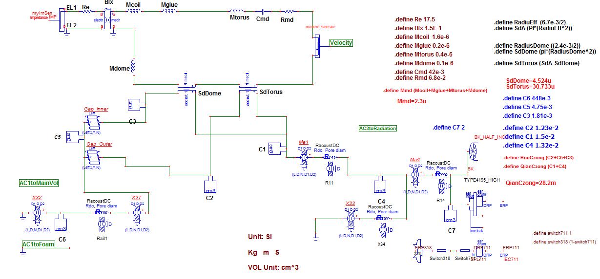

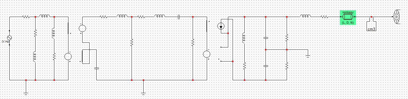

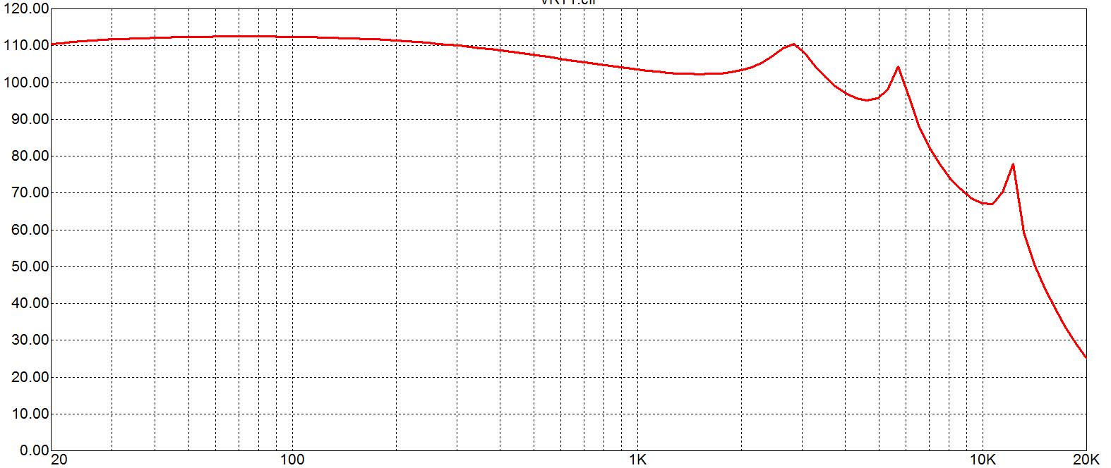

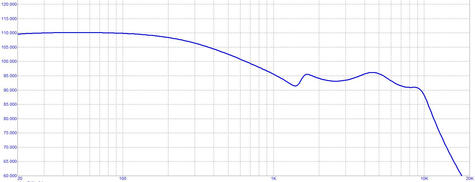

上面例子是衔铁式,似乎还比较吻合(跟测试对比)。
再看看耳机的,没实际测试验证。
