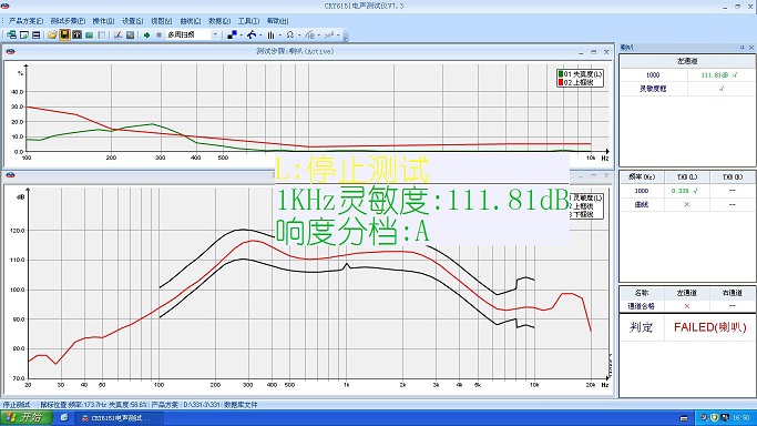

15mm 白磁 铜环加细网喇叭 100-500HZ 失真生产不良达10%左右请问声楼的大虾们图片点击可在新窗口打开查看是否有办法解决,谢谢!!
测试仪器:CRY6151
测试环境:车间流水线
磁铁:6*1.5  华司:6*0.4
膜片:8u  铜环
音圈:7.2mm *1.3H
 音膜划线走“L”形
d6060565

是喇叭的  FO高了,导致低频的失真变大。

楼主,我感觉应该需要看到更多的测试数据,例如随机测的100条曲线,看分布状态.
测试数据最好提供对应的频响曲线,阻抗曲线以及THD曲线.

看起来失真在F0附近,曲线F0和Q值都高了,膜片偏硬,阻尼不够,加阻尼布吧

R&B曲线或听音正常吗,像是工艺涂胶导致的问题,最好能看下一组数据的分布,一条曲线不太好分析。
