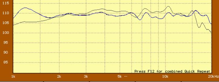

  发帖心情 Post By:2006-10-21 13:39:22 [显示全部帖子]
下面是我的一只3寸的和外面拿的一只喇叭的对比曲线,黑线是我自己做的,60磁,兰线是在外面拿的60+50磁,阻抗都一样。

  发帖心情 Post By:2006-10-23 13:29:37 [显示全部帖子]
以下是引用jma在2006-10-21 16:12:48的发言:
测试电压是多少?测试距离是多少?喇叭是的DCR是多少?
我的喇叭是50磁+45磁的。
1W/0.5M DCR3.6
