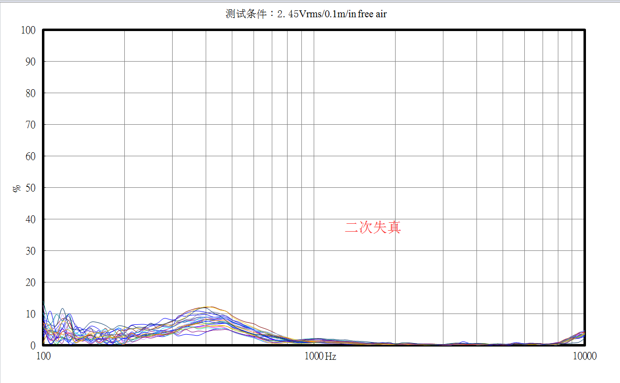

   请问一下大家,在无响室测出来的失真。200HZ以下的频率基本是测不准吧,跟环境波动比较大吧!
   另外1712 本体2.5 五磁喇叭。400HZ的失真如何改善!

171223 五磁 整体在12%一下,400Hz现在是10%,比你的好点,调整一下膜片的内折环部分,会改善一下。

腔体FC:850, 单体Fo:420
音圈卷幅和有效高位置基本与一样品是一样的。

谢谢马哥!问题基本上解决了,主要是二次失真导致的。

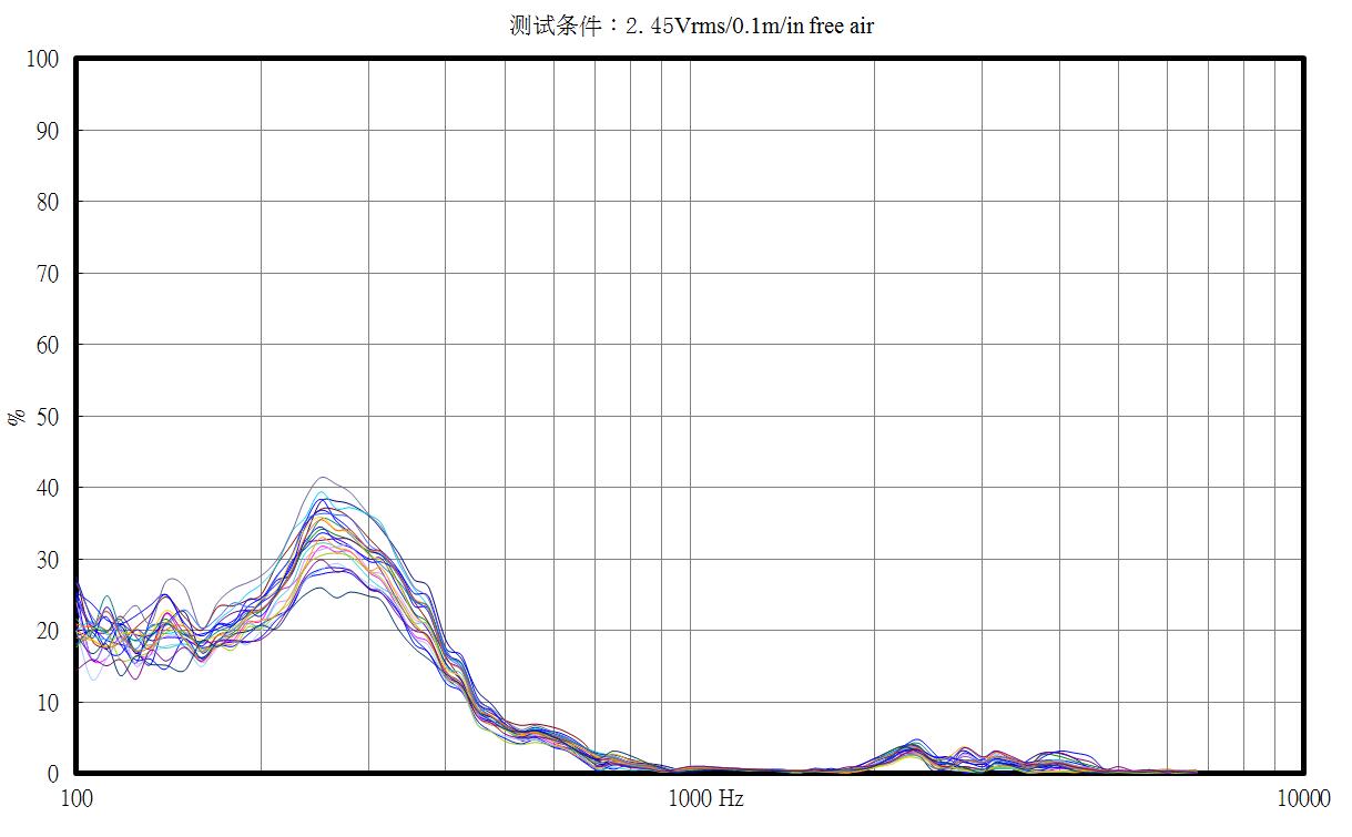

请问一下这个三次失真在280HZ位置失真比较高,怎么去改善(1511铝膜产品)
