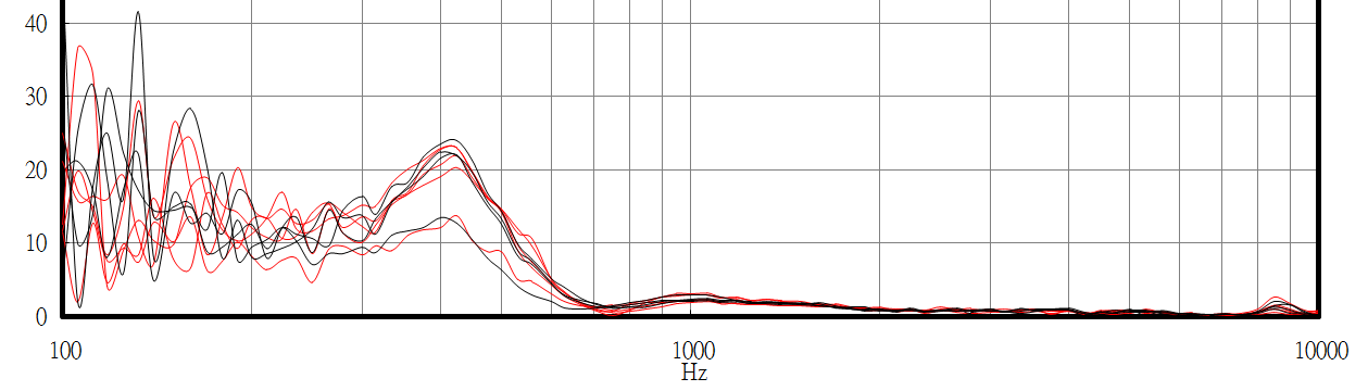

   请问一下大家,在无响室测出来的失真。200HZ以下的频率基本是测不准吧,跟环境波动比较大吧!
   另外1712 本体2.5 五磁喇叭。400HZ的失真如何改善!

小马哥说得很对,但是经常改进的时候2nd thd和3rd thd无法兼顾,2nd thd普遍在1/2装腔 fo达到最大,3rdTHD在1/2 单体fo处最大。不知是否如此以及这样子的理论原因。附图图片点击可在新窗口打开查看图片点击可在新窗口打开查看经常是2次降低了3次就上去了。楼主的thd曲线看来是2次THD导致,建议加长音圈或增加音圈在磁间隙的长度。
实际上 2nd Harmonic Distortion 峰频率 是在 1/2 系统f0 处;3rd Harmonic Distortion 峰频率  是在 1/3 系统f0 处。
成因是由于 1/2 f0处的 二次谐波和 1/3 f0处的三次谐波 均为 频率是f0的声波,而微型spk一般Q值较高,对 f0频率的声波 转换效率高,所以才容易形成失真峰。
同理,SPK BOX的一些中频失真峰和频响的高频谐振频率也有此对应。
如果楼主系统f0是800Hz,那该失真峰很大可能是二次谐波,可以尝试:
1. 调整音圈位置 _  向上/向下(调整Bl曲线对称性)。
2. 调整振膜折环形状或花纹深度的内外分布(调整Kms曲线对称性)。
楼上二次谐波和三次谐波无法兼顾的原因,可能是在调整对称性的同时破坏了平坦性,或是调整平坦性的时候破坏了对称性。

171223 五磁 整体在12%一下,400Hz现在是10%,比你的好点,调整一下膜片的内折环部分,会改善一下。  发帖心情 Post By:2016-7-15 18:25:42 [只看该作者]

对于微型扬声器的THD来说,总体上从3个方面考虑:
Bl(x), Kms(x), Rms(v).
一般良好的设计,在Bl(x)方面均没有太大问题.
往往出现问题的为Kms(x)和Rms(v)方面.
在Kms(x)等效顺性的非线性方面,一是考虑折环(悬边)的非线性,一是考虑BOX的不对称性(声顺的非线性).
以上调整悬边的形状,材质以及box的内部结构有效.
Rms(v)的方面主要考虑气流的影响.

  发帖心情 Post By:2016-7-27 9:41:49 [只看该作者]
是的,直接说到点子上
[此贴子已经被作者于2016-07-27 09:44:20编辑过]
理想之声
  发帖心情 Post By:2016-7-27 9:43:42 [只看该作者]
是的,直接说到点子上了图片点击可在新窗口打开查看
