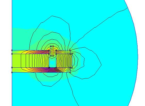

FEMM软件上次被误删除了,新下载了FEMM4.0版,出现下图结果,与以前的不一样。请大家帮忙分析一下原因。

图片点击可在新窗口打开查看为什么会出现这种情况?

和我一样的情况,2D图纸复制粘贴时用粘贴块,你先试试看,要么设置的轴线不在零坐标
g574100239
  发帖心情 Post By:2017-1-10 7:24:04 [只看该作者]
没有设置轴对称
估计之前用的是别人调整过默认轴对称的版本

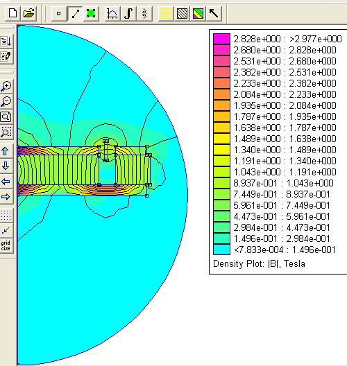

在PROBLEM菜单中设置了轴对称AXISYMMETRIC和单位,最终结果如下。感觉还是有问题。

感觉还是和PLANAR对称一样。
g574100239
  发帖心情 Post By:2017-1-12 18:19:53 [只看该作者]
要不就是你的对称轴不在y轴上
漂泊寻梦
等级:业余侠客 帖子:62 积分:615 威望:0 精华:0 注册:2011-12-12 18:13:48
  发帖心情 Post By:2017-1-13 9:11:55 [只看该作者]
问题就出在轴心不在Y对称轴上

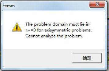

如果故意把轴心不在对称轴上,在点ANALYSIS时会出现如下提示
漂泊寻梦
  发帖心情 Post By:2017-1-16 9:40:29 [只看该作者]
你这个提示是图纸移动至负半轴的错误提示,正半轴不会出现提示的

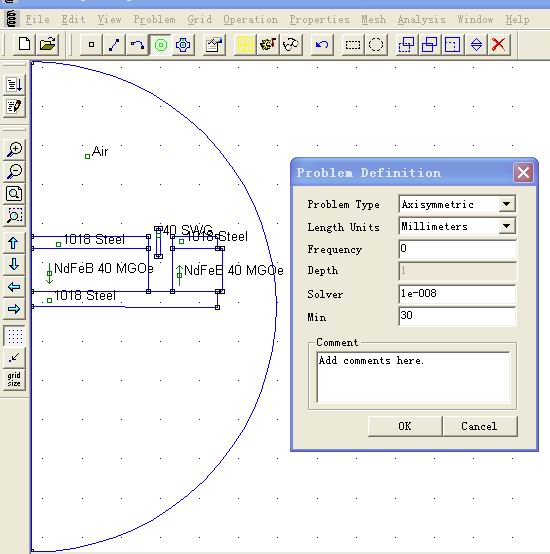

谢谢大家。搞定了。用自带例子中的FEM文件导出DXF文件,在CAD中修改后正常了。自己直接做的怎么都不可以,不清楚怎么回事。
前面是自己在CAD中用UCS命令,再用M命令,指定半圆最下面的点为新原点,一直有上述问题,实在不清楚怎么回事。

如图所示

你这个设计太有个性了,用在啥产品上?还只是在学习中

没实际使用过,只是想模拟一下双磁钢产品。上面是按口径13的喇叭画的。

你这个设计的尺寸比例失调且高成本,严格来说不是产品,建议找些范例学习为好
