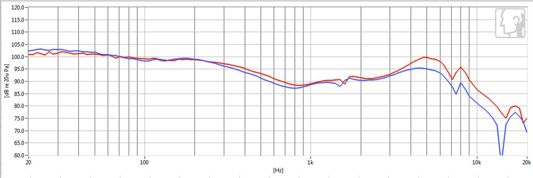

各位大侠,附件图片引用老鹰专家的耳机曲线图。
50Hz以下衰减怎么调节,耳机是头戴式密闭式的。
谢谢!

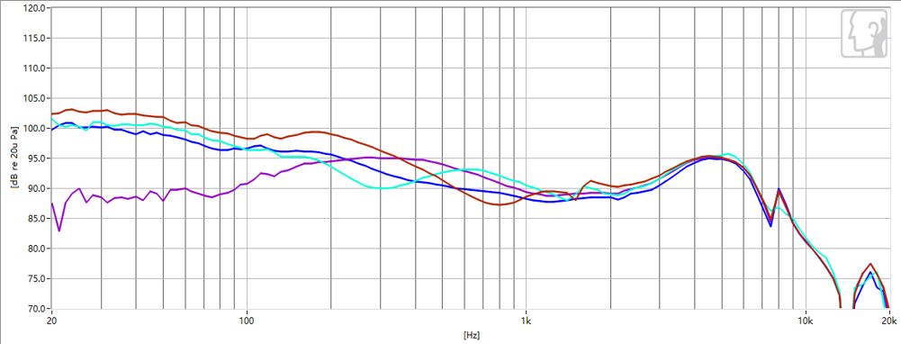

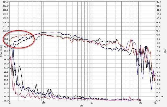

50Hz以下衰减,在后腔通气减少通气量,可以试试看
  发帖心情 Post By:2017-8-21 17:47:07 [只看该作者]
50Hz以下是想降低还是提高?

以下是引用水仙在2017-08-21 17:47:07的发言:
50Hz以下是想降低还是提高?
老师好,我想降低
  发帖心情 Post By:2017-8-22 17:35:39 [只看该作者]
  发帖心情 Post By:2017-8-22 17:36:22 [只看该作者]
2楼说的方法可以试试。
  发帖心情 Post By:2017-8-22 17:42:48 [只看该作者]
  发帖心情 Post By:2017-8-22 17:44:13 [只看该作者]
高频改善和调整也是可能的,上面发的例子是同一款头戴式耳机。

以下是引用水仙在2017-08-22 17:44:13的发言:
老师,用的是同一种方法吗?也就是减少后腔通气量?会不会影响整体低频走向呢。
