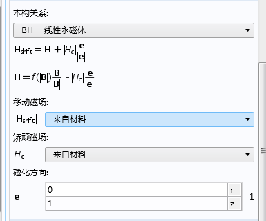

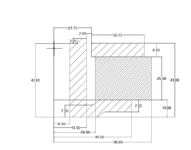

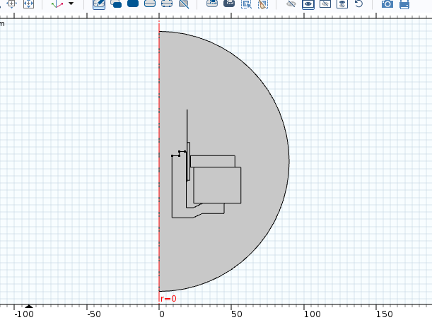

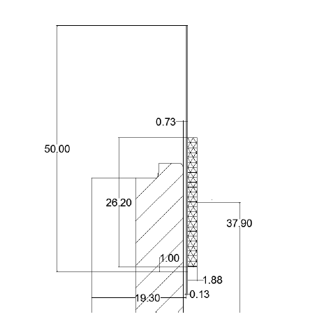

将设计好的磁路保存为dxf格式,导入comsol;使用二维轴对称分析(快速效率),
添加并设置响应的材料;comsol可以定义 非线性磁性材料及磁化方向
使用mf(磁场)稳态求解; 如无特殊要求 软件自动根据物理场进行网格剖分,不需要自己设置剖分网格(比femm方便点);最后计算;后处理得出结果

插一脚哈,
2D图看的有点眼花缭乱,剖面线能打不同角度吗,标注线能与实体线区分下粗细吗?或者你箭头放大点啦。
这家伙很懒,什么都没留下!
war31020350070
等级:业余侠客 帖子:45 积分:407 威望:0 精华:0 注册:2016-9-11 13:23:39
  发帖心情 Post By:2018-7-16 16:46:35 [只看该作者]
楼上说的问题;都是可以在comsol的后处理模块 进行处理的;主要是论坛限制上每天上传的图片量;后面我还会更新;主要是comsol仿真bl(x)

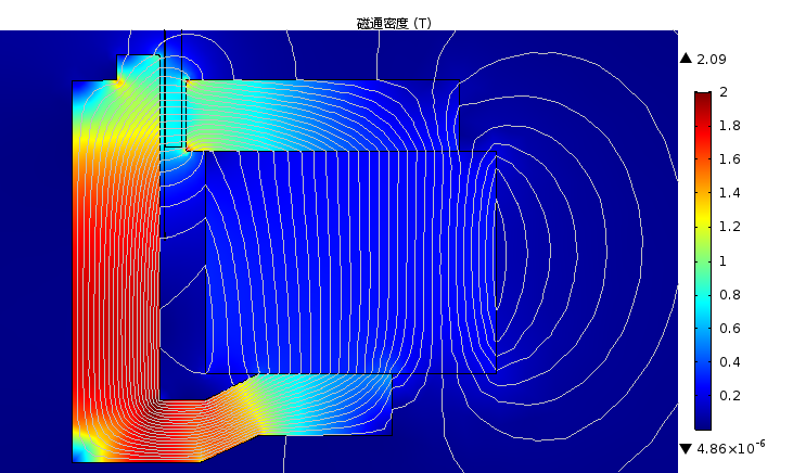

  发帖心情 Post By:2018-7-17 8:10:34 [只看该作者]
1111

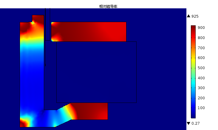

如图 后处理得到磁通密度及相对磁导率;

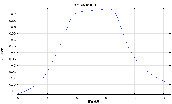

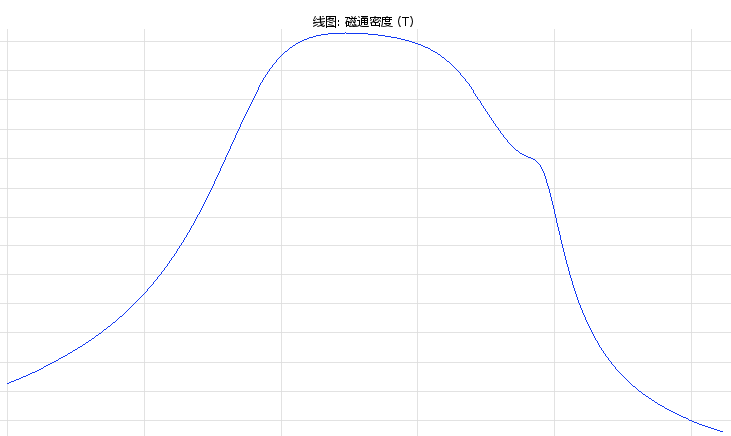

音圈长度相对于磁间隙磁通密度t

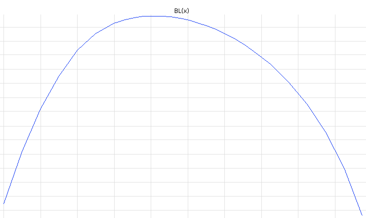

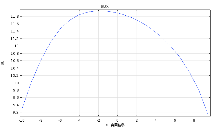

关于blx;用comsol 参数化扫描定义音圈位置,求解出结果

上两个 没做坐标轴;从新上传

如第一幅图,是磁通密度等值线;可以看到磁间隙的密度是否对称;第二幅是磁路相对磁导率;磁导率越小;说明软铁越接近饱和;可以根据成本与性能从新设计软铁部分(或用拓扑优化;不过拓扑优化相对于计算磁路静磁场来说非常慢;不如直接改模型再跑一次);音圈磁通大家都知道的; 最后的BL(x)是定义音圈相对位置;计算得到的;音圈初始位置为0;
