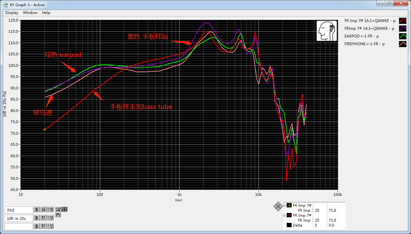

做了一个仿earpod的手板  发帖心情 Post By:2018-7-16 11:49:39 [只看该作者]
大家可否看一下,为啥低频峰低于earpod。
本人猜测:喇叭Q值太低导致,是否合理
,实测喇叭TS参数Q值确实低很多。

调音布的区别吧

 可以对比看看单独扬声器的TS参数差异,主要是Qts, Cms
