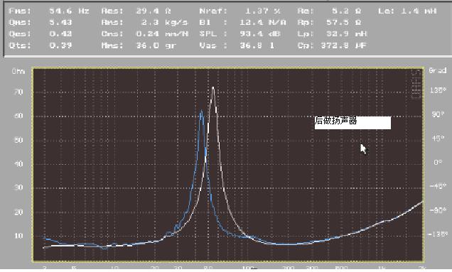

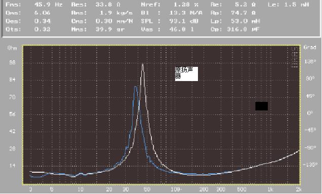

这是二只不同的低音扬声器
除低音不同外,箱体与分频器\高音都是一样的

但听感上两只箱子完全不同
原版低音装箱后,中高频突出些,清晰度都较新做的好些
而人声表现特别明显.
新做的感觉音箱面前有层薄纱,解晰力都没原版的高.
各位高手根据上面曲线分析一下,看看有什么好的建议

两只扬声器都是10寸的
新做10寸为50芯泡边,半松压纸盆,Φ61纸帽,0.30线5.2欧4层。120磁

不是,这是我在普通的大房间内测试的曲线

我把单体参数传上来大家看看

从哪些方面改进才能在解晰度,圆润度等各方面超过原扬声器箱?
