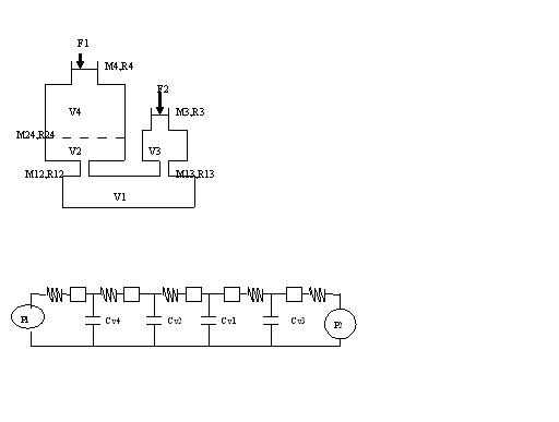

  发帖心情 Post By:2005-12-2 20:22:53 [只看该作者]
BOX内部声学模型

  发帖心情 Post By:2005-12-3 23:56:02 [只看该作者]
前面有DB的图,哪位分析一下!
  发帖心情 Post By:2005-12-4 0:17:55 [只看该作者]
DB这个图如果Cv4和前贴所说的C4是一个概念的话,那么这个图就很有问题!!
  发帖心情 Post By:2005-12-4 2:01:01 [只看该作者]
图画的还行,有无模拟结果?有无实测结果?
如果不能验证就是纸上谈兵.
M24,R24同CV4在用阻抗图来看应该是在一条支路上,楼主画错了
