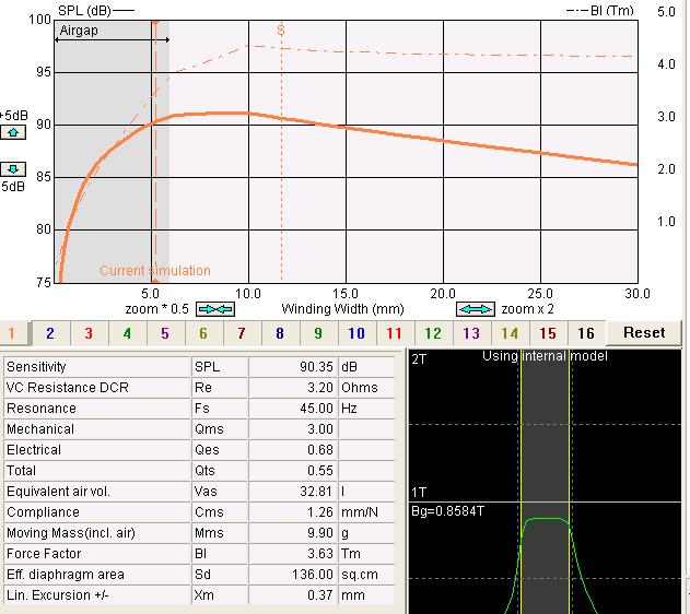

  发帖心情 Post By:2006-11-29 8:49:57 [显示全部帖子]
"当我同一个磁路系统,当我改变线径由细变粗时,BL值是降呢还是升呢?"
线径由细变粗时,一般情况下,BL是先升后降,有一个拐点.
Leq是音圈的有效线长
Leq=(1.3~1.4)*Lvc*(t/h)
t是华司厚度
h是卷幅宽度
Lvc是音圈的总线长
卷幅和总长都在变化

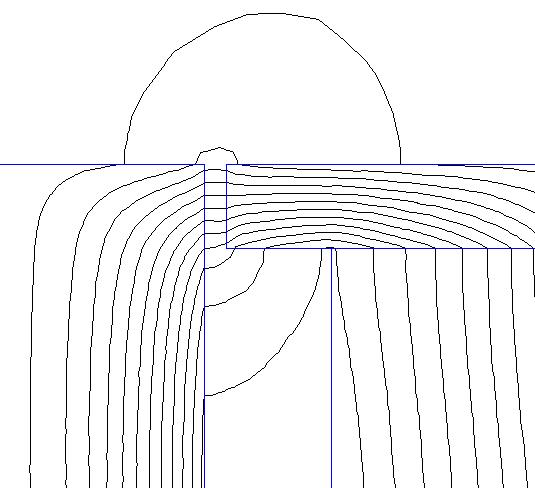

  发帖心情 Post By:2006-11-29 8:52:56 [显示全部帖子]
"L长度是在磁间隙里面的有效长度吗?"
磁间隙要理解成有磁场的部分,那就不仅仅是与华司等厚的部分.看磁场分布图很容易理解的.
