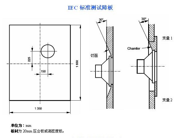

消声箱内用标准障板,标准障板大小,厚度,质材,以及样品夹持位置的规定是什么?我们现在马上想请供应商做箱子了,请教各位DX

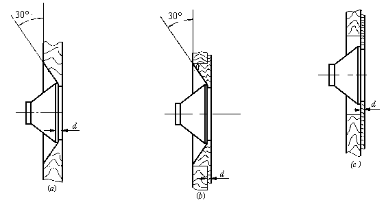

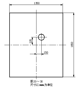

标准障板的尺寸如图1所示。它由高内阻尼的硬木制成,它的前表面不敷设任何吸声材料,扬声器与障板接触面应平整、无缝隙,要避免在障板反面产生谐振腔,这可以按图2中(a)所示挖锥形孔的方法或按图2中(b)和(c)所示加一块薄的硬质分障板的方法来实现。
  如图2中(a)、(b)和(c)所示,对于外径尺寸大于等于50 mm的圆形扬声器,d=1 mm;对于外径尺寸小于等于100 mm的圆形扬声器和短轴小于等于100 mm的非圆形扬声器,d=5 mm;对于外径尺寸大于100 mm的圆形扬声器和短轴大于100 mm的非圆形扬声器,d=10 mm。

图2:
