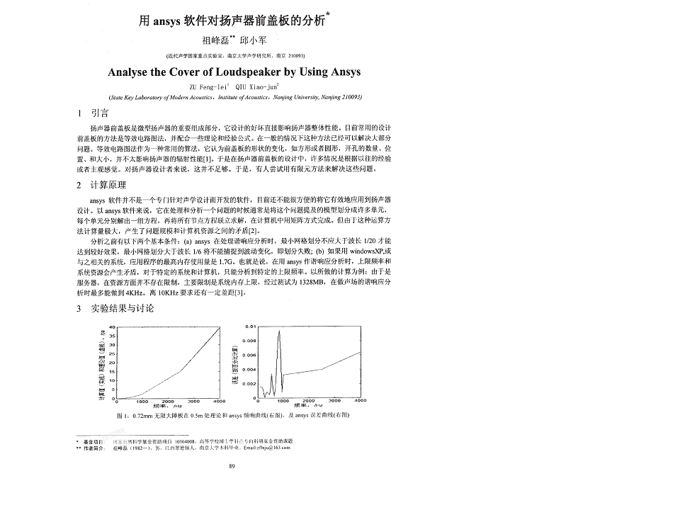

不错的论文,可惜太精干了!
原声
  发帖心情 Post By:2006-10-17 21:03:31 [只看该作者]
比较感兴趣的是10KHz以上的频段。

很想看一下他的等效电路图
应该很有意思

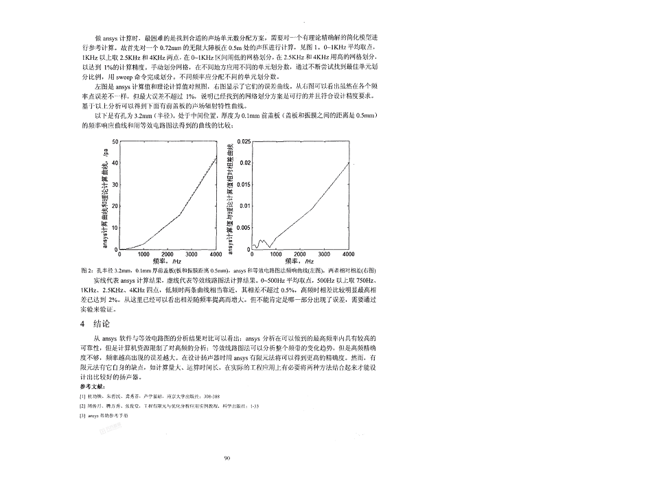

不知大家有没有发现为什么底部的页码数是89,90?
yun
  发帖心情 Post By:2006-10-18 17:18:30 [只看该作者]
我真是图片点击可在新窗口打开查看 图片点击可在新窗口打开查看
还以为这只是某论文的一部分
