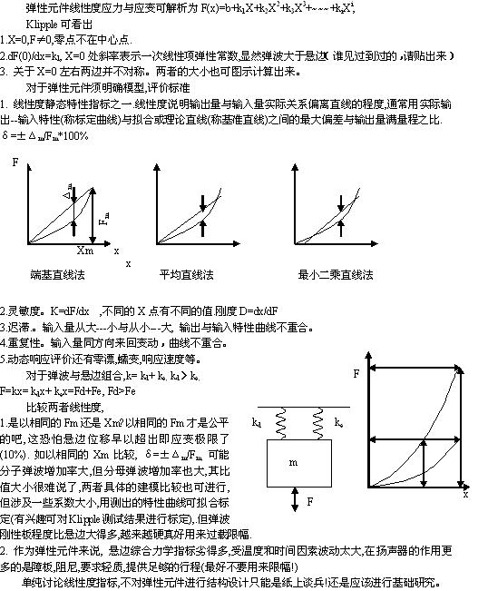

弹波和悬边顺性大小分配一般是后者大,有些真的很困惑.
我想有一点不可否认,.弹波和悬边多可提供顺性,但弹波的线性一定好于悬边(后补:此话可能绝对了,请DX鉴别)!看看形状即知,弹波对称性好,而悬边功能多在作隔开前后声短路,最好能提供高阻尼.

以下是引用ttl020520在2005-12-02 08:37:48的发言:
dB兄,弹波线性好于悬边线性可有什么理论依据
他们线性我测试对比过,悬边线性好于弹波线性
你是如何测试的?
为何弹波波纹做成上下对称?弹波多个波数比悬边半个波数,你说中心上下受力膜板内力作用分布那个差异性大?
关于线性,悬边与弹波真不是一个数量级的.

这就是要分析上下对称线性的问题.如何在一定振幅下,非线性度不超过一定值,弹波的波型,截面等参数确定.现在有一些变幅波纹,变厚度截面设计,就是应用.

是啊.

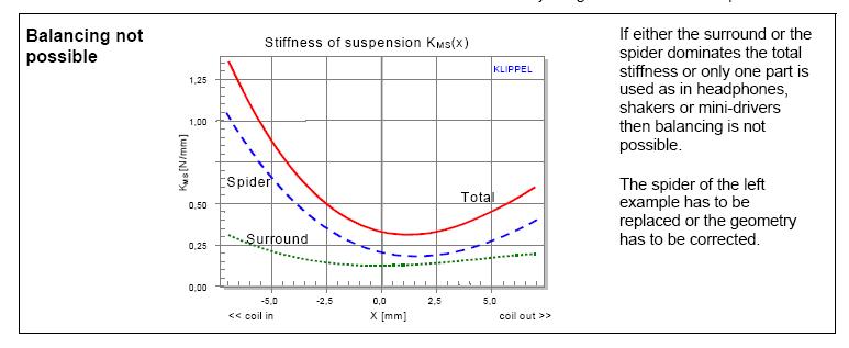

但还是有一定方法逼近估计的,知道上限对选材很有指导意义.一定的测试不可少,听出国外已有线性度分析仪,这原理不是太难.KLIPPLE并不能区分问题出在那里,这可直接多了.
看了VIFA等国外品牌弹波,真是很讲究.而国内真是信手拿来

以下是引用ttl020520在2005-12-03 09:51:39的发言:
db兄,我上个klipple的测试结果:
我实际测试也得出类似的结论,盆的非线性好于弹波非线性
弹波越硬,非线性越强
