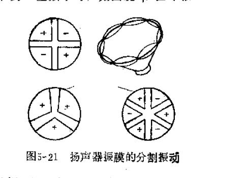

初哥说的情况是有可能出现的,我举一例,大家看看分割振动模态
在这种情况下,音圈扭曲振动是会发声的
