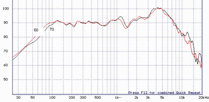

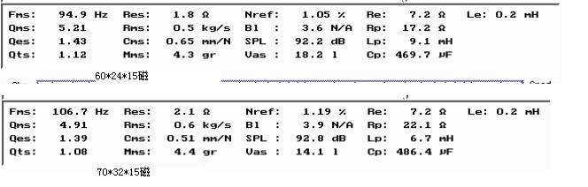

下面是两只6.5寸吸顶用喇叭的参数和曲线。以前一直用的是70*32*15 Y30磁的,现在考虑到70磁的磁性能严重浪费以及节约成本,想把它换成60*24*15磁的,于是做的样品测试,看参数及曲线都差不多,但实际听(装是是同种的木箱听)却完全不同,60磁的声音完全是浑的,出不来,和70的声音差别很大。除磁路以外其他部件都没有改动。
大家帮忙给看一下。架板是64*3的,19芯AL音圈,全纸盆配MYLAR帽,均没涂胶

说明一下,喇叭的CMS有差异,这是因为全纸的一致性问题所至

Xmec相差较大!
材料要是一致的话Qts没可能就相差这一点!
要是LZ有意把参数做得接近而牺牲瞬态的话,要是"复制"样品,我保留意见!
若是想考考我们的话,我支持一下!

你是用什么功放定压的吗?给多大功率,会不不是你小磁头的FO太低所引起的功率失真呢?

Xmec什么意思啊?不懂。不是仿,而是以前的喇叭要降低成本,盆架和软件都没有改动的,只是把70*32*15磁换成了60*24*15磁,夹板外径相应缩小,其他都没有变的。
没用顶压功放,因为只是比较两只喇叭所以就没有装变压器和塑料壳,直接找了两只木箱接纯功放听的。说到F0的话,我上面也说到了,因为是全纸盆,低档的东西,所以误差比较大的

这么说就是"弹性"材料不稳定造成的咯!
既然知道问题所在,对材料要求高一些就是了!

失真曲线呢??
音圈有没变化?

磁体内径小,导致磁场分布不集中.

加大FO再試試還有沒失真!越是低檔就一致性就越難控制。

你的60磁的有效冲程是不是减小了?
