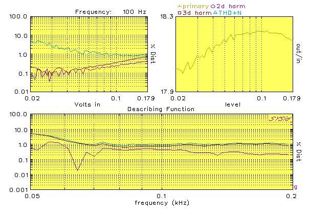

贴一个失真测试结果给大家谈弹弹  发帖心情 Post By:2005-12-3 22:36:59 [只看该作者]
猜猜这是什么样的东东!

这就是传说中的SYSID吗? 初哥现在在用这个东东?

我这个曲线怎么没人来扔两块砖头啊?
回国明,这是SYSID测出来的曲线,前几年一直在用这个东东,感觉和MLSSA近似,但似乎数据处理功能比MLSSSA要强一些。
回水仙,SYSID不是很普及,据我所知,国内用这个东东的可能在个位数,因此讲了也没什么意义。

第一个图是在某个频率,一二三次谐波随输入信号幅度变化的曲线,第二个和第三个没什么特殊的,就是普通的失真曲线!

谢谢!第一个图上看失真大的曲线是输入较大的.故此说时当灵敏度高的(音箱)在工作时,输入可以较小,所以失真就较小.是这个意思吗?

上述理解是片面的,灵敏度高的音箱不耐功率,
要比失真大小,看相同输入,灵敏度低的音箱振幅通常做得较大,此时失真反而小.

第一个图中,总谐波失真曲线在信号幅度较低的时候比较大,但二三次谐波失真较小,应该反映出测试环境的本底噪音的问题。

以前的标准是规定多大声压级下的失真,就是考虑到灵敏度的差异及实际听音时的差异.
