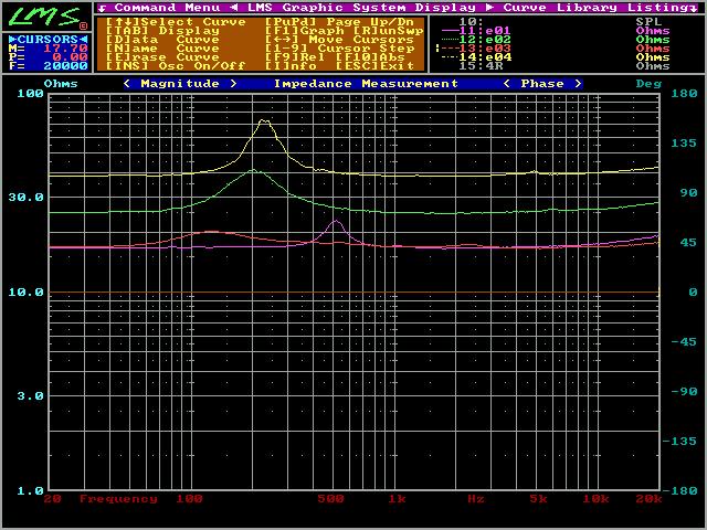

原文如下:
各位兄弟姐妹:
     您们好!小弟我初来咋到,请多关照,一上来就好给各位前辈添麻烦,请见谅!
小弟我我个问题想请教前辈们,望多多指教!谢谢!
我现在有款耳机是入耳试的,用的喇叭是10mm的,喇叭放入后里面空间有大,现在耳壳不能改了
因为是自己开的模具,现在的问题是我这款耳机听起来总感觉低音表现不出来,特单薄,请问各位前辈我这款耳机还有什么好的办法才能让低音出来,中.高音有力,层次感好些!!请帮帮小弟我,万分感谢!
 喇叭材料:
          膜片厚度:0.006mm
膜片材质:PEI PEN PET都试过.
          磁铁:N42
          音圈:铜线,0.025~0.03的线径.
急!!!!
帅哥,在线噢!
  发帖心情 Post By:2006-1-13 9:27:47 [只看该作者]
曲线e01为楼主所说低音较差,e02为楼主认为低音较好的。其它两个曲线分别为AIWA(e04)和"现代"(e03)的耳机.

可以试一下将音圈的转幅增加一点。
喇叭放入后里面空间有大,现在耳壳不能改了---既然空间有点大还可以改一下口径。
兄弟我抛出几块砖,有玉的赶紧亮出来。
xiaoxinhua
  发帖心情 Post By:2006-1-17 16:05:31 [只看该作者]
以下是引用电声爱好者在2006-01-16 22:51:05的发言:
口径改不了,F0降不下来,实际前后腔密封也不好。
有一点请高手答疑:一般耳机芯的自由谐振频率均在150-250Hz之间,但为何低频响应能达到20Hz以下?甚至是到5Hz?
测试条件的不同,带来的假象
耳机芯是在密封的小耳腔内测试,Fo在曲线中反映不明显;
如果在泄漏状态下测试(比较接近真实的使用状态),可看见Fo的大概位置.
