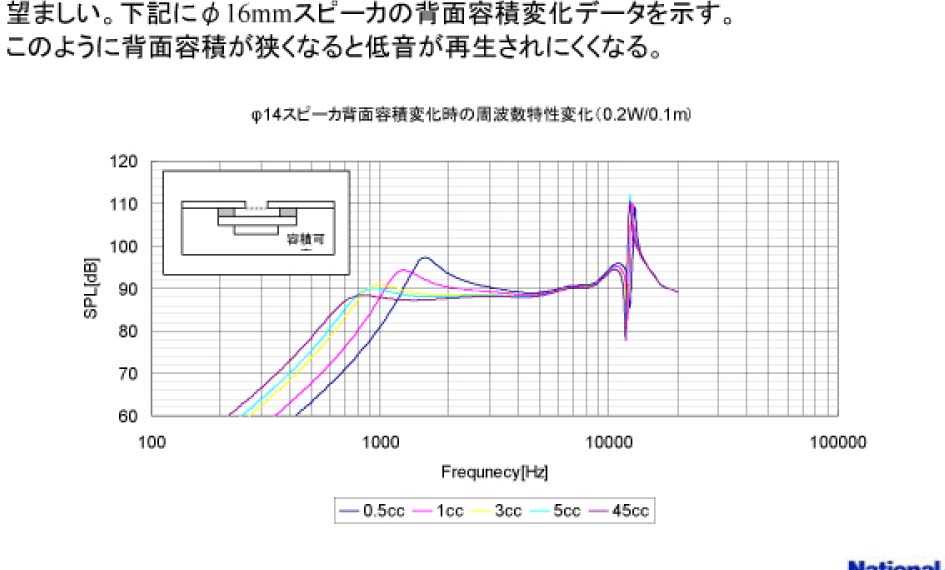

[讨论]手机后腔对声音的影响  发帖心情 Post By:2006-10-27 13:03:22 [只看该作者]

上图跟音箱类似

  发帖心情 Post By:2006-10-27 18:10:45 [只看该作者]
我想后音腔是不是也可以当成一个闭箱来设计。

penghong_110
  发帖心情 Post By:2006-10-27 18:14:24 [只看该作者]
我看了AAC关于音腔设计方面的资料,上面并没有隆起。还请那位有空帮我验证,我做了很多次结果都如上图所示。

  发帖心情 Post By:2006-10-27 23:06:11 [只看该作者]
应该有隆起,假如完全密闭的话。
AAC单体扬声器的Qts值也较高,印象中在2.0左右,怎么会没峰?

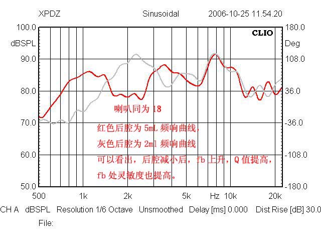

ybx1216
  发帖心情 Post By:2006-10-28 18:25:37 [只看该作者]
最近我也把單體SPK放在不同的后腔,其測試曲線如下:
