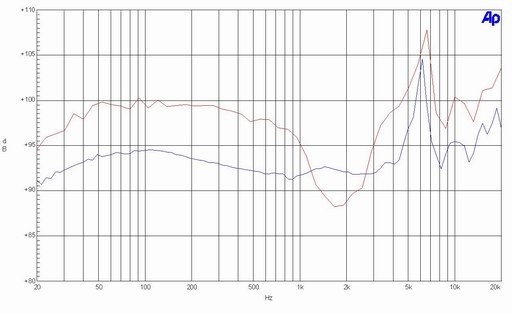

以下是引用maxdd在2005-11-13 00:16:10的发言:
Eagle兄:你好!
有关于耳机的频响问题还是想请教一下.从商业网站 www.headphone.com 公布的耳机的频响曲线来看没有一个是平的都不理想.
这是K501的频响,到20K已经下跌10dB而且其中N多峰谷.按理说这样的水平很差了。看过厂家的网站几乎没有一家把自己产品的频响以及阻抗放在上面的.其它SENNHEISER、Beyerdynamic、Etymonic等品牌的产品都是如此。这让我感觉得不可思议,倒底是谁错了?是消费者不懂?是经销商测错?还是厂家设计错误?还是水平有限没得办法?
我是做电声,但不是做耳机的。决无偷师之意请放心…………
这个网站公布的曲线只能作对比参考,因为它给的曲线——不知哪来的——是不准确的。我这里给你看看本公司测到的SENNHEISER HD-600(兰色)和HD-515的频响曲线。在SENNHEISER的网站有公布HD-600的频响曲线,你可以看到比较接近,6KHZ的峰可能是本公司测试设备引起的,原厂测试的没这么尖。
不过说实话,除了极少数极品耳机曲线好看之外,大部分(包括SENNHEISER的中档耳机)的曲线都差到可以吓你一跳。你就看看HD-515就知道了。
[此贴子已经被作者于2005-11-14 09:45:45编辑过]
