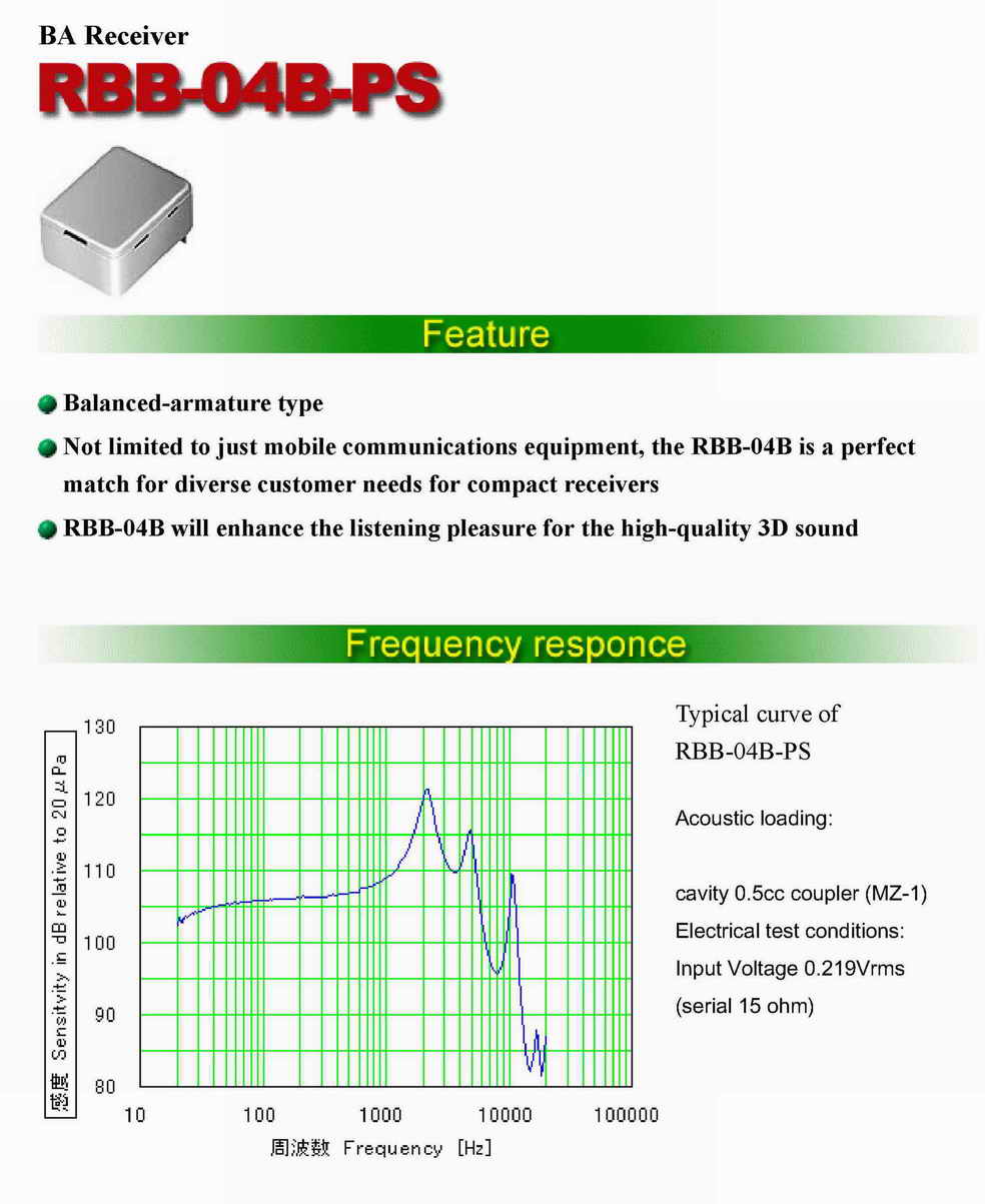

是平衡衔铁式喇叭,不是以前那种家村广播喇叭。而且要做得很小的,基本上在5mm这个级别。
5MM口径?
孤陋寡闻,没见过.

看曲线应该不像电磁式受话器,低频很好的,后面的方型腔是磁路和线圈?前面是圆型振膜?
贵司要做电磁式受话器?投资(设备)很大的.

这个就是典型的电磁式受话器曲线;
早期的送受话器,我国均是仿前苏联,产品都是电磁式,音质很差只能通话,但性能可靠;
