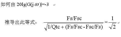

请教各位DX:沈老师上课时的这个公式是如何推导的,当时没有听清楚.

公式  发帖心情 Post By:2005-12-7 10:40:52 [只看该作者]

此公式有问题,响应函数G(jω)=0.707, 难道G是一个定值吗? ω是角频率,所以G是随ω变化而变化的.
公式的意思理解为: G降落3dB时,某某等式成立.但后面一个等式Qtc,Fs,Fsc全是常数,所以这三个常数组成的公式也是常数.

这个问题出自那天沈老师说的一道习题,题目大概是:已知Fs,Qt,Veq如何能使F3最低。
第一个式子确实写错了,括号内应该为F3,就是归一化函数G(jw)在频率F3处的情况。
根据第一个式子如何运算出第二个,小弟仍然没有头绪,还请各位DX指点一二,谢谢先了!

忘记补充了,第二个公式中的Fs也应该是F3,且分母内Qtc同后边的括号应该平方才对,其他不变。

其实就是:
20lgX=-3
X=1/SQRT(2)

对,就是这样一个式子,如何算出的呢?

设20lgX=-3
则X=1/SQRT(2)
验算如下:
20lgX = 20lg(1/SQRT(2)) = -10lg2 = -10*0.3 = -3

经过验算果然是正确的,感谢知春DX,呵呵,以后记住就好了,就不用推导了。
