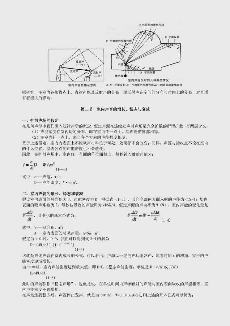

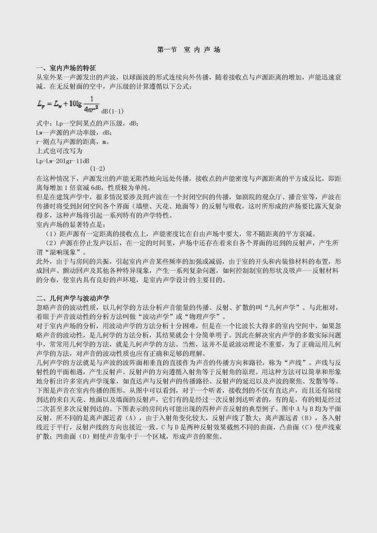

1.1.3  几何声学与波动声学
“几何声学”忽略声音的波动属性,仅以几何方法分析声音能量的传播、反射、扩散,几何方法的局限性是研究的波长要远小于房间界面尺寸。与此相对,着眼于声音波动性的分析方法是“波动声学”或“物理声学”。波动声学的数学工具相对较复杂,用于分析复杂的室内形体有很大的困难。
1.1.4  室内声场
室内声场的显著特点是:
1) 距声源有一定距离的接收点上,声能密度比在自由场中要大,不随距离的平方衰减。这是反射声的加强所引起的。
2) 声源在停止发声以后,在一定的时间里,声场中还存在着来自各个界面的延迟的反射声,即所谓“混响现象”。
赛宾发现的混响计算公式是基于扩散声场的。所谓扩散,有两层含义:1)声能密度在室内均匀分布,即在室内任一点上,其声能密度都相等。2)在室内任一点上,来自各个方向的声能强度都相同。
在1.2中,我们通过矩形房间的脉冲的高阶反射波阵面分析了声音自声源发出之后所发生的均匀化的倾向。实际上,在房间声扩散较理想的情况下,声源持续激发,房间内的实际声场在一定程度上接近理想扩散声场。基于理想的扩散声场的假设,可以加入统计声学的概念。

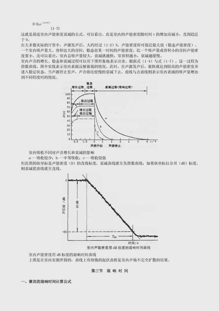

在大多数实际的厅堂中,声源发声后,大约经过若干秒以后,声能密度即可接近最大值(稳态声能密度)。声源停止发声后,室内总吸声量越大,混响声衰减就越快;室内容积越大,混响声衰减越缓慢。
室内声音的增长、稳态和衰减过程可以用下图(图1-4)形象地表示:
上图纵坐标是声能密度,衰减曲线呈负指数曲线;如果纵坐标以分贝(dB)标度,则衰减曲线就呈直线,如下图(图1-5):
1-5--
厅堂混响时间的测量中的“噪声切断法(interrupted noise method)”的理论根据正是上述衰减过程。

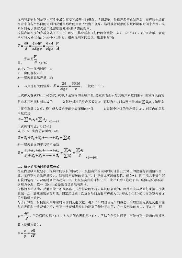

1.1.5 混响时间
混响是指声源停止发声后,在声场中还存在着来自各个界面的迟到的反射声形成的声音“残留”现象。混响时间的定义是:室内声场受到激发达到稳态后,声源突然停止,声能密度将线性衰减,衰减60dB所需的时间是混响时间RT,单位是秒。
混响时间是音乐建筑,乃至所有厅堂建筑在声学设计当中最重要的指标,也是唯一没有争议的定量指标。自从1900年塞宾(Sabein)提出著名的混响时间计算公式以来,至今有一个多世纪,一直是主宰声学设计和音质评价的最重要依据。
当我们谈论建筑声学设计时,往往首先谈到混响时间,将其视为把握设计对象声学性能的要点。特别在我国,目前混响时间基本上还是声学性能指标中唯一普遍进行量化估算和测量的量。

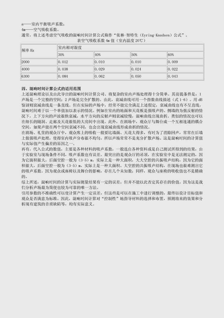

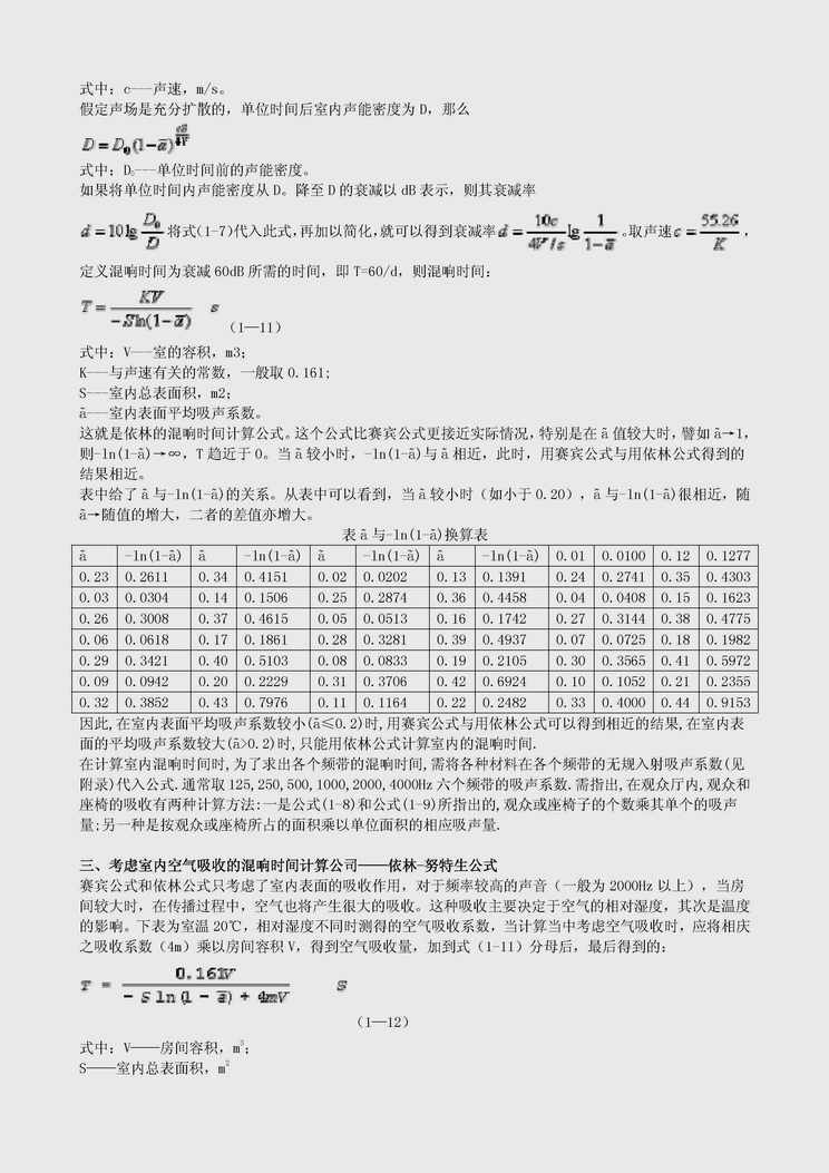

依林-努特生(Eyring-Knudsen)公式
上述混响理论以及由此导出的混响时间计算公式,将复杂的室内声场处理得十分简单。其前提条件是:1)声场是一个完整得空间;2)声场是完全扩散的。由此,衰减曲线可用一个指数曲线描述。用dB尺度则衰减曲线是一条直线。但在实际的声场中,经常不能完全满足上述假定,衰减曲线也不完全是直线,混响时间难于以一个单值表示。例如在室内地面和天花板是强吸声的、侧墙为强反射的情况下,上下方向的声波很快衰减,水平方向的反射声则衰减较慢,混响曲线出现曲折。类似的情况也可以在细长的隧洞、走廊及天花很低的大房间中出现。此外,在剧场中,观众厅与舞台成一个互相连通的耦合空间,如果声能在两个空间衰减率不同,衰减曲线会出现折线。
在剧场、礼堂的观众厅中,观众席上的吸收一般要比墙面、天花大得多,有时为了消除回声,常常在后墙上做强吸声处理,室内吸声很不均匀,所以声场常常不是充分扩散声场。这是混响时间的计算值与实际值产生偏差的原因之一。
另外,带入公式的数值,主要是各种材料的吸声系数,由于实验室与现场条件不同,吸声系数也存在误差。最突出的是观众厅吊顶,在实验室中是无法测定的,因为它的面积很大,后面空腔一般为3~5米,实际上是一种大面积、大空腔的共振吸声结构,在现场也很难测出它的吸声系数。因为观众或座椅以及舞台的影响,存在未知数;同样,观众与座椅的吸收值也可能是不精确的。
如上面所述,混响时间的计算与实际测量结果有一定的误差,但并不能以此否定其存在的价值,因为这是我们分析声场最为简便也较为可靠的方法。
由此我们也可以看出,厅堂混响时间的现场测量也有其不可替代的重要性。现场测量可以发现设计计算和实际情况的偏差,由此对厅堂音质设计进行调整;同时,我们也可以从测量中发现实际情况中的特殊规律,很多时候,这是设计计算时无法得到的;另外,厅堂声学性质的其他参数,比如EDT,IACC等等,是无法通过计算简单地得出的,必须要进行专门的测量,而这些参数对于我们考察厅堂的声学性能也是有很大帮助的。
