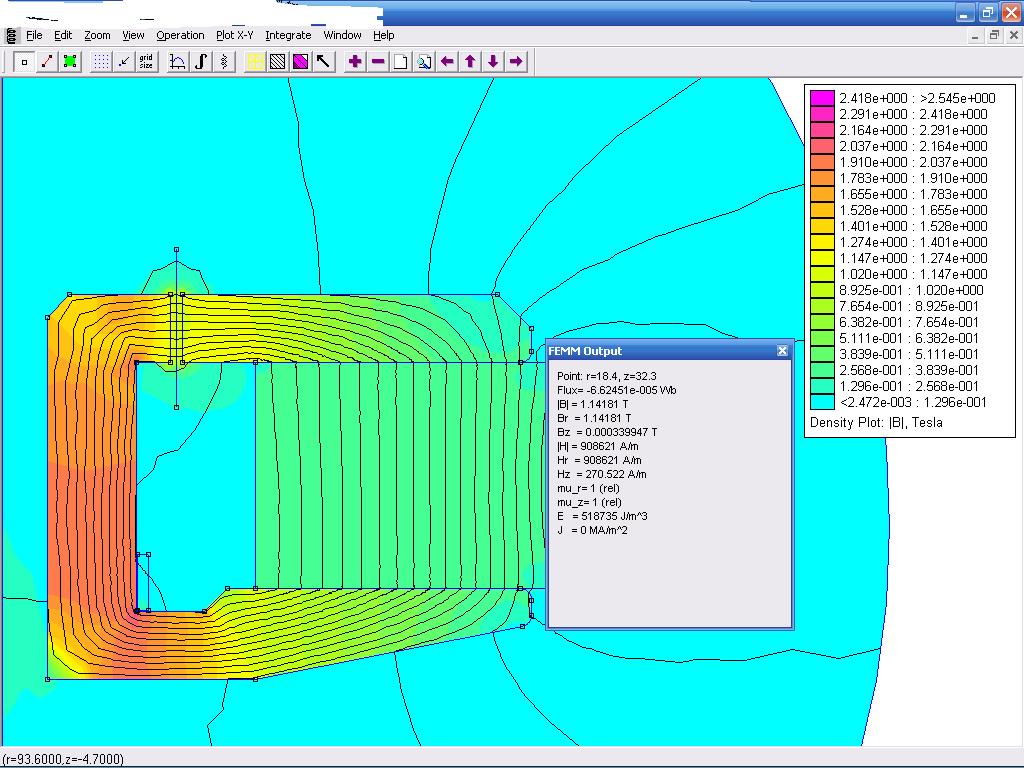

我把水仙上面的那个"例子"用有限元磁路分析了一下, 磁体数据是按水仙提供的输入的, 得出的结果如下.
这个磁路能达到的磁束密度有多少? 不过区区8500高斯罢了, 哪里到得了设计要求1.03T了?
第二张图是磁路工作时磁体内部磁束, 约有2100高斯左右, 比水仙设定的2000高斯还高一点呢,(如果磁体内部磁束
只有2000高斯那么结果只会更低)

测量点我取中间的,你说两边高难道你的音圈是贴着T铁芯蹭的?
没缝是理想设计,有了胶水层B值降落得更大.磁钢的参数按例子里设定的.
FEMM只是个垃圾磁路软件,随便用一下而已,但肯定是比公式算要准一点的.

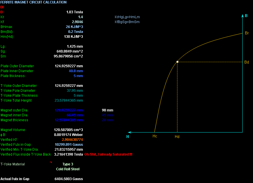

  发帖心情 Post By:2005-12-14 0:25:10 [显示全部帖子]
王老兄我只同意你第二点关于FEMM的看法.
到目前位置你们都没有贴一张关于水仙这个问题的图,倒是我忙活了半天.如果你们100磁用了很多年,测了N次都达到,
为何又说"应该达到1T"而不是"确实达到了1T",说明你心里也犹疑不定
关于磁体靠中近了不短路的说法也没有根据,如果这么说铝镍钴的内磁为何可以省掉华司(直接用磁体的上部分充当中柱导磁)
?这种设计我是亲手做过的.80x32x15的磁体也只是听你吹,实际没检测过所以不能相信.

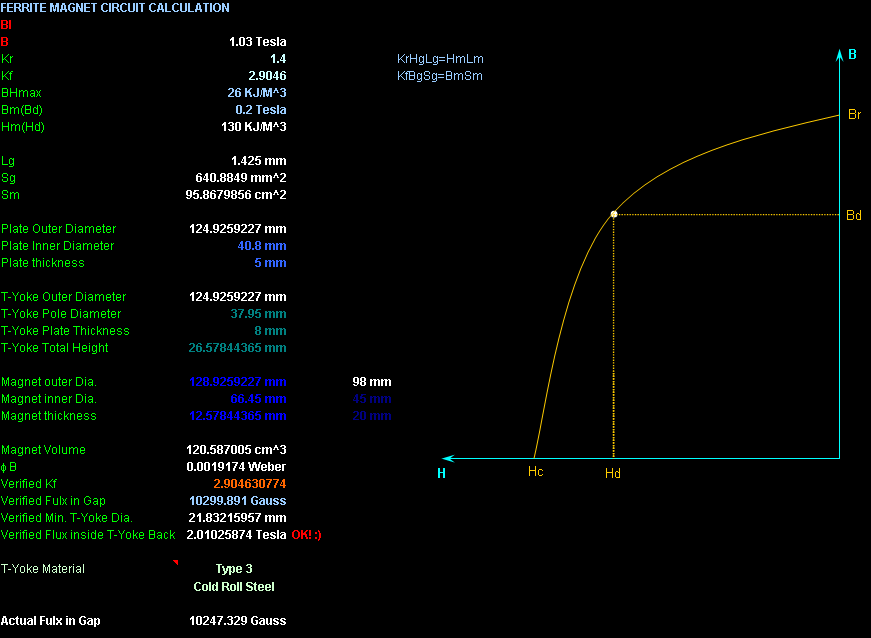

  发帖心情 Post By:2005-12-14 1:48:57 [显示全部帖子]
我们还是接着玩这个100磁的Y25磁铁游戏吧,
头一张还是引用水仙大师的, 后面两张黑的是我的模拟结果, 磁路原始数据与水仙的相同.
第一张显示水仙的设计其实已经磁饱和了,最后他那个磁路真正能实现的是6400高斯.另外他的模拟还有其他错误.
第二张图把T铁底座加到8个mm厚后, 勉强才达到了设计要求. 其他大侠, 你们模拟的东西呢, 拿上来瞧瞧.也好指教一二.
