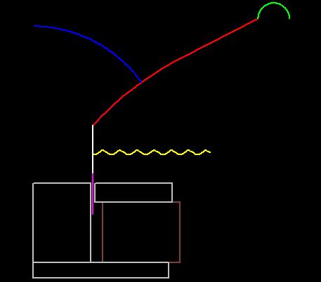

finecone2.0修正英、中文版我正在学习中,但碰到一个问题请丁丁或各位高手帮助指点,看附件。

  发帖心情 Post By:2006-11-18 22:49:36 [只看该作者]
FINECONE功能太简单了,上面的问题它只会当作单点处理。

  发帖心情 Post By:2006-11-19 21:51:23 [只看该作者]
以下是引用admin在2006-11-19 21:49:26的发言:
使用其实很简单,主要在于DXF文件及材料参数正确:
免费咨询!
