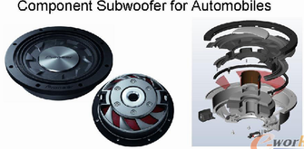

发个先锋的分解图
噫!!!800多K,我在上过!不是我做的网上看的.
[此贴子已经被作者于2006-11-20 14:18:47编辑过]

  发帖心情 Post By:2006-11-20 14:19:14 [只看该作者]
好了!!

哦,先锋的超薄的低音,镜向的胴体与边,没有弹波.没有啥特别的.

这应该是那个10"的吧,还有12"的,先锋的这两款超薄低音真的很有水平,几乎没有动态压缩,虽然灵敏度低了点,但真的是为小箱子设计的,我玩过12"的那款,0.7ft^3的容积很合适,f3好象是48左右吧,记不太清了!另外它的悬边和振膜是很特殊的,设计的很好!我比较过JBL的好几款都相差太远,实在的说,我认为先锋的这款超薄设计真的溶入了很多知识,比如空气悬浮弹簧,这是一个创新和技术!
