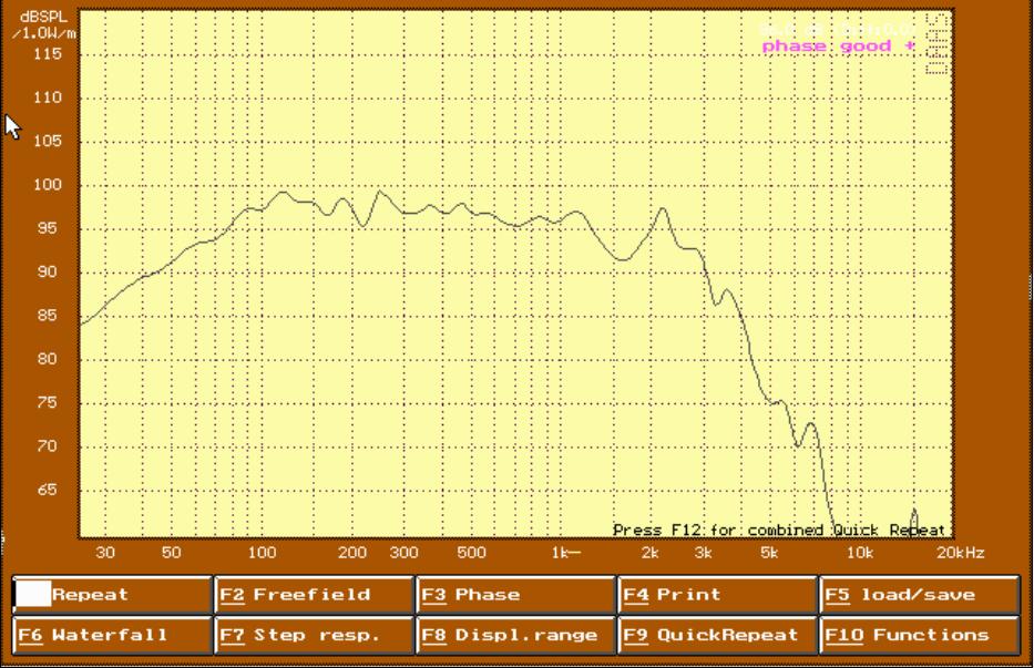

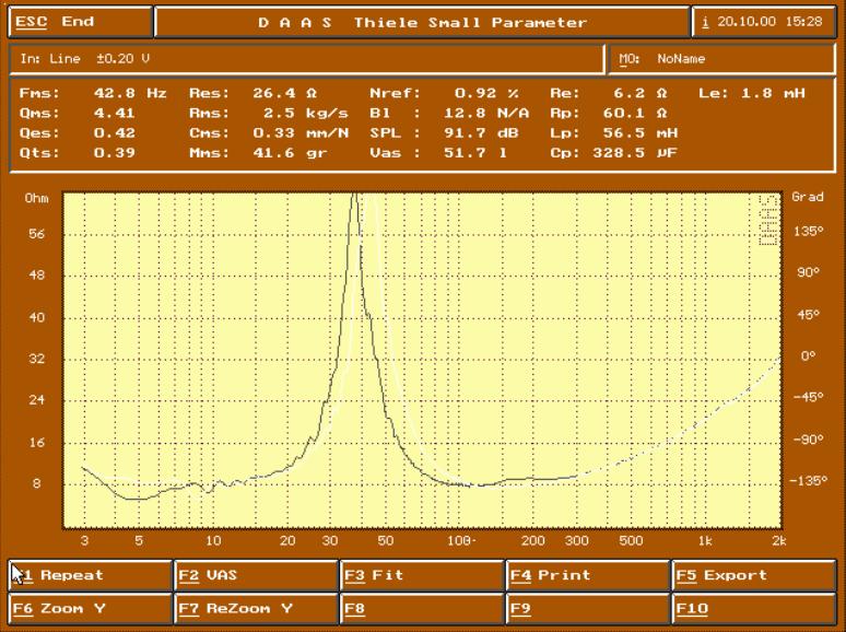

下面是我做的一只38芯10寸的,也是仿BMB450的,4层线,在1.2——2K那一段的谷就是做不好,大家给看看:
前面是TS参数,后面是曲线(SPL不可信,因为基准的关系)

个人一直在想,用6层的音劝不会导致电感过大,频宽太窄,瞬态等问题吗"?
