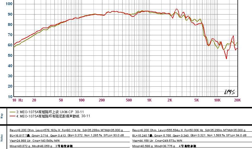

刚好今天做了两只喇叭的参数与上面我所提问题比较接近的喇叭,不过"厚度来自低频的衰减量,-3和-6的区别就很大,客观体现在Q值的大小"SPK888的观点相违背!
不知SPK888兄弟对我的喇叭有何高见.图中3号曲线是UKM的鼓纸,4好曲线是如华的鼓纸.除鼓纸外该两只喇叭的其他材料均相同.
是3号曲线和4号曲线的声音的哪个的厚实度好些?

以下是引用美猴王在2006-12-03 20:24:11的发言:
整体上讲,低频的衰减特性是有2个因素决定的:FO和QTS.在JMA兄提供的曲线图里就是良好的体现.
还是瞒不过猴哥的火眼金睛啊!
呵呵!
