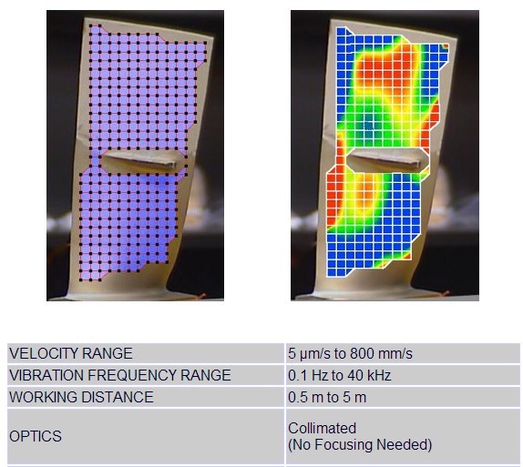

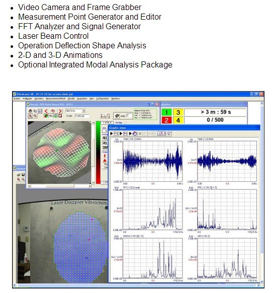

  发帖心情 Post By:2010-8-21 9:11:53 [显示全部帖子]
以下是引用xiushuicunren在2010-02-19 20:24:31的发言:
用加速度计,好像所测得的数据或波形和加速度计在音箱的位置有很大的关系。主要是音箱的整体振动和所测的箱体板的振动不一样引起的。
当然,这只是一般的加速度计做的结果。
不知道加速度计和LMS一起等做音箱的振动的测量的时候会不会这样?
有识之士请帮帮了。
跟位置和频率是有相当的关系.
现在有3D扫描的激光振动测试仪器, 可以看到不同频率和位置的振动状态.
  发帖心情 Post By:2010-8-21 9:16:11 [显示全部帖子]
上面说错了, 是2D扫描测试.
