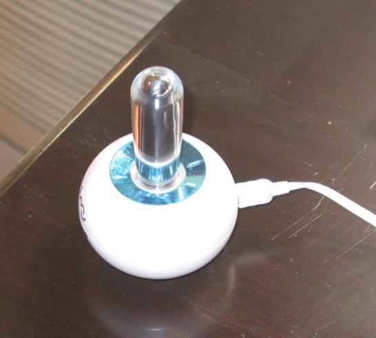

  发帖心情 Post By:2009-10-24 11:53:36 [显示全部帖子]
这个玩艺儿,可以用来测箱壳振动吧?
[此贴子已经被作者于2009-10-24 11:56:42编辑过]
okk
  发帖心情 Post By:2009-11-6 10:21:08 [显示全部帖子]
回D版。
这是一个有源音箱。振源在低部,接触平板后,方可正常发声。
音质与廉价多媒体音箱相似。
