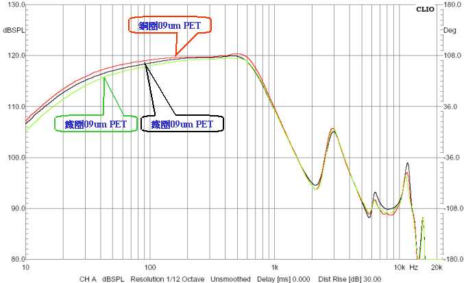

現已打鐵圈樣品製作中,在披膜部份是沒問題的,
如尺寸製作不進公差,應屬沖模技術問題。
另還需考慮電鍍是否能過鹽霧測試。
目前所知為1.變形與毛邊問題,2.尺寸問題 3.電鍍工藝問題。
現所需證實的為使用鐵圈是否會導磁,而使在組裝時產生NS相斥反應,
但經電鍍後所測得之表磁不超過10高斯(約在2~5高斯)暫不考慮。
此如可行,大家都知道銅比鐵貴蠻多的,將可降低此材料成本。
(此問題有人知道嗎?難道沒人想降低音膜成本?)

我測試了之後,其銅圈與鐵圈在組裝製程上是沒有差異的,
且在從SPL、Fo、與成品實際試聲上,也感受不出其差異。
從以上,銅圈變為鐵圈在降低成本上是可行的。
音膜銅圈成本上可降約30~40%的價錢。
