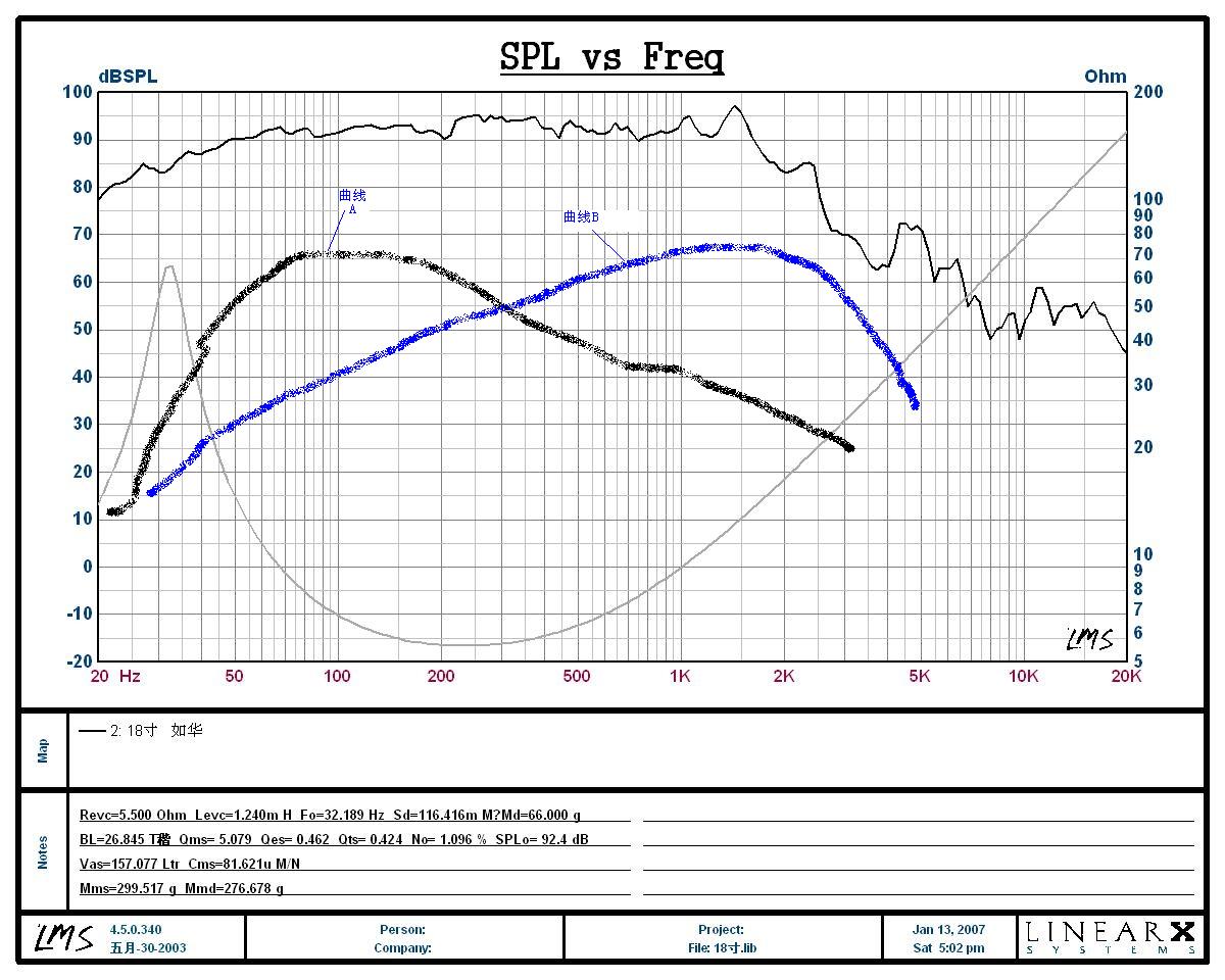

DAAS兄,俺知道你博学多才!所以有个问题你就不要再推迟了!
你对曲线A与曲线B的听感上,哪一个的声音的速度感强烈些或快些呢?
帮忙解答并说明原因,,

两个家伙都来刁难偶了,等偶吃饱了喝足了再来.
其实偶就是胡乱画的,,

今天又看到了此贴,上次DAAS和FEIYANFENG两个习惯刁难人的家伙让偶解释曲线,偶就简单的忽悠忽悠:
1.两条曲线(曲线A与曲线B)的谐振频率都是80HZ,且改两只喇叭的口径,阻抗一致.
2.曲线A的Qts在2.5~3.5之间,相对应的FO处的SPL66DB.该曲线中频成衰减状态.
3.曲线B的Qts在0.18~0.3之间.中频的SPL在66DB左右.该曲线低频到中频成爬升状态.
