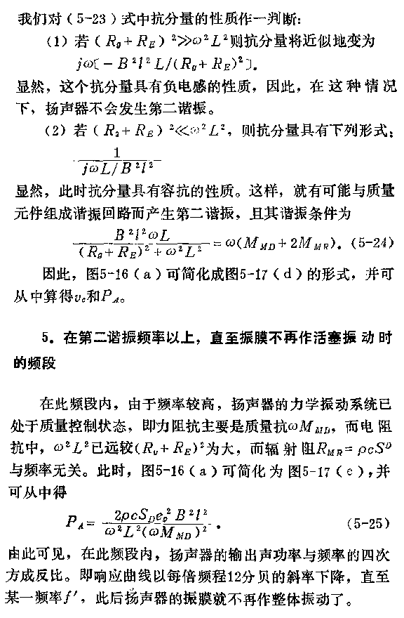

原声
  发帖心情 Post By:2006-1-21 10:43:58 [只看该作者]
这更能说明问题!这里考虑到音圈电感L和振动质量Mmd的影响,关系很明显!
当然,BL也有作用,但它是对整个频段都起作用.
[此贴子已经被作者于2006-01-21 10:58:17编辑过]
