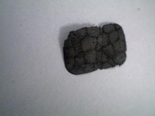

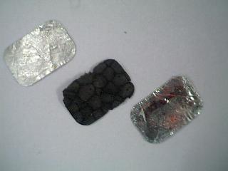

手機喇叭MYLAR音膜中貼用的東東.
兩層錫箔紙中間夾粘一種類似蜂巢紋的黑色材料.
厚度約0.1mm,輕,薄,剛性很好.有點像一些平板喇叭胴體用的那種材料.
有認識的舉個手.

厚度0。1?
是一次发泡的,还是后贴的?

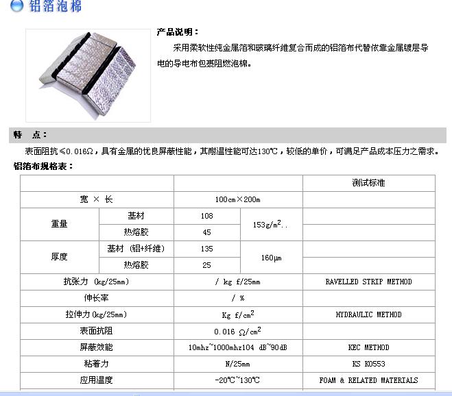

在阻燃海绵上包裹导电布。具有良好的表面导电性,可以很容易用胶粘带固定在需屏蔽器件上。有不同的剖面形状、安装方法、UL等级及屏蔽效能的屏蔽材料可供选择。
表面阻抗≤0.08Ω,可发挥同金属般优异的保护性能。芯材料使用PU泡棉,减化表面压力,复原力极佳。因该垫圈为表面光滑且富柔软性导电纤维,故可适合于各种接着面的形状。在安装于筐体等物体时,较一般的粘附贴纸更易粘着。该垫圈为难燃烧的规格可安心使用。
可运用于OA机器,笔型电脑,电脑及周边设备,无线械具,医疗器具及其他电子类产品等之EMI,EMS之防治。

哥们,这是某公司1115喇叭振膜,对吧
我也拆过

是云母片吧....

nomex?

主要作用是阻尼吧?(同时也可以增加强度,减轻质量)铝箔的内阻尼太小了.

这个是从PHILIP的11*15喇叭上拆掉的吧,其实不一定非的照抄啊,他可是有专利的啊。
你可以试一试T0.075mm的铝片啊,也会达到这种效果的。
