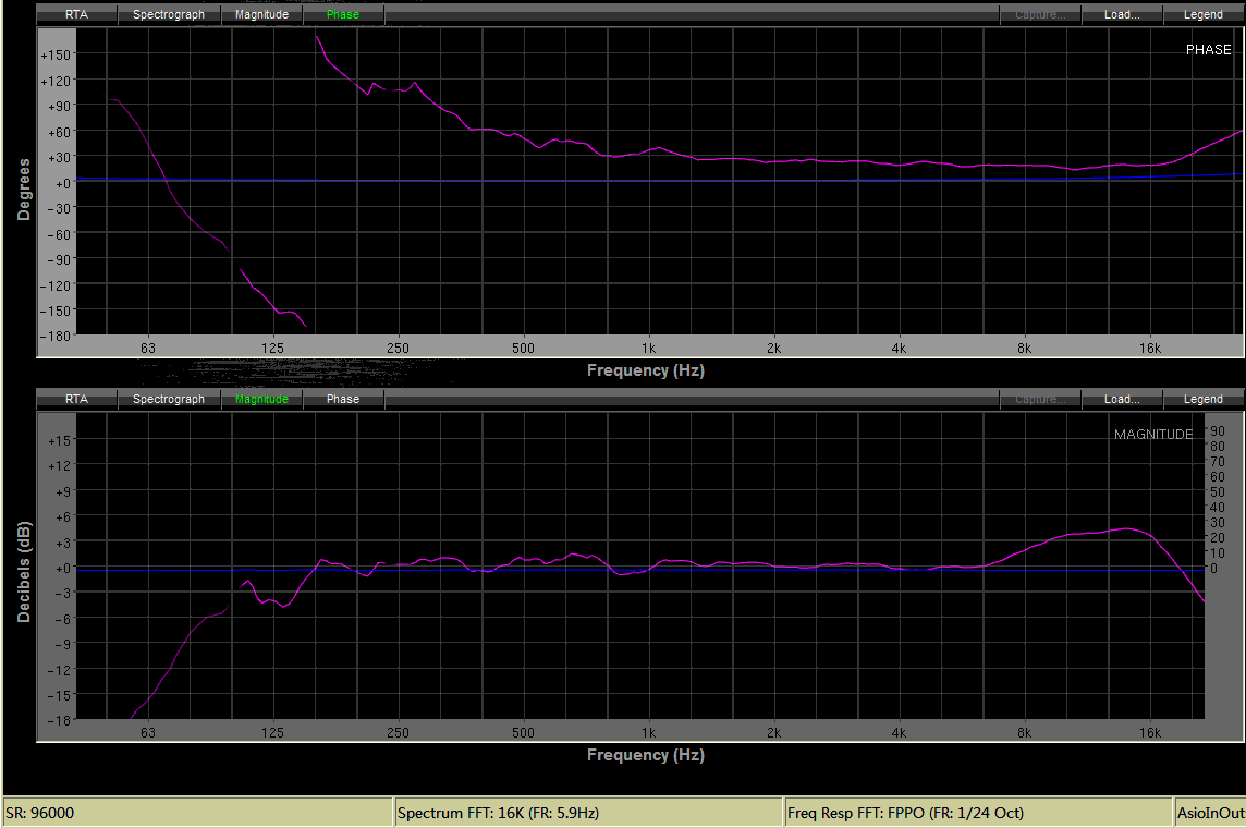

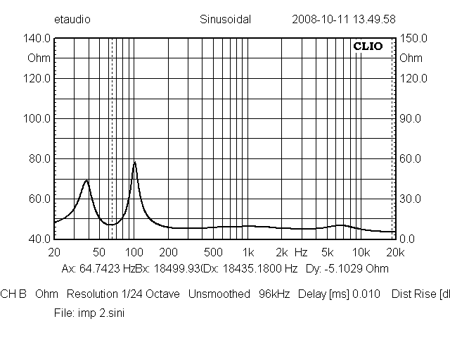

Liangheo前辈真是知音啊,呵呵,许多人研发音箱时,对相位都没啥概念的。这是我自己比较满意的一个研发作品  发帖心情 Post By:2008-11-23 18:02:57 [显示全部帖子]
无源两分频的8寸专业音箱,不是HI-FI箱,用得是东欧国家的单元,高音是复合膜的,44毫米直径加载一个指数型圆号筒,高音是3阶,低音2阶,用了一个相位修正衰减手法,我用数字处理器模拟无源分频状态,但相位还是没无源分频好,这个音箱在630HZ-20000HZ有正负15度的相位,那个相位修正衰减电路是功不可没.阻抗也是很棒的,200HZ-20000HZ正负1.5欧姆,可以说基本没有谐振了,听感非常好,小声压时HI-FI味十足,解析力非常强,大声压的时候专业味道很凌厉霸气。唯一美中不足的是专业箱,要追灵敏度,没有选用调谐可以做低的单元,

etboy
加好友 发短信 狗王一号
等级:新手上路 帖子:51 积分:565 威望:0 精华:0 注册:2007-11-19 10:29:19
  发帖心情 Post By:2008-11-26 12:41:08 [显示全部帖子]
以下是引用Liangheo在2008-11-24 20:16:06的发言:
惭愧的很。外星仔的阻抗做到这份上也是极品了。
前辈过奖了,我的很多研发基本知识都是在坛子里跟您和其他前辈学习的,以后还要请多多指教。把阻抗与相位调校好要花很多时间去做,要很有耐心,

etboy
加好友 发短信 狗王一号
  发帖心情 Post By:2008-11-26 12:47:47 [显示全部帖子]
以下是引用imxp在2008-11-25 00:15:17的发言:
40多欧的最低阻抗?
另:SMAART好些可以显示真实相位和最小相位,还请ETBOY解释是否真实相位
嗯,这个是真实的相位,实测的,Smaart 自动计算延时,然后插入延时就显示实时相位了,我用过MLSSA,LMS,Clio等软件是要手动插入延时,相位多多少少有些误差。Clio 8也有FFT实时分析模式,经常插入的延时有误差,或者有时候扑捉不到延时,Clio 8还是要待完善,不过毕竟是电声软件,这方面没有像Smaart 那种以现场分析调试为主的好

疑惑:相位在多少度多少度之间能说明什么问题?  发帖心情 Post By:2008-11-26 13:22:46 [显示全部帖子]
在这里可以简单解释相位是:频率与时间的关系。只有电子设备能在同时间还原所有频率(无任何滤波器或EQ的情况下),所以电子设备的相位都是0度的,像下图是一个6寸的HI-FI箱跟一个调音台环路测试对比
我们可以清楚的看到蓝色那条曲线相位是零度的,而音箱那个首先倒相偏转的180度了,然后低频段波长,相位就有些偏转,700HZ到20000K基本同时还原了,假设你在测试麦的位置听音,而这一段的频率同时到达你所在的位置,没有任何的偏转,一个好的音箱声场能不能够真实还原现场,相位是最主要的,假如一个音箱曲线很好而听起来很乱,听交响曲或者电子音乐时更加特别明显,那她的相位肯定不好。
相位与延时的换算公式为:相位角= 频率*时间 *360  同一延时对不同的频率相位角度是不同的,例如:5毫秒对于50HZ的相位角是:50*0.005*360=90度,5毫秒对于30HZ的相位角是:30*0.005*360=54度,5毫秒对于80HZ的相位角是:80*0.005*360=144度。
根据分频点的相位可以计算出在分频点声压结合叠加多少
两个相同电平的音频信号或者相同声压的声音相互混合,它们之间的相位角度差可以导致叠加或者抵消,计算公式为:DB=(10)*(LOG(0.0000000001+2*(1+COS(RADIANS(角度))))),例如:0度的相位差,声压增加的DB数为:10*LOG(0.0000000001+2*(1+1)=6.02DB
180度的相位差,声压增加的DB数为:10*LOG(0.0000000001+2*(1+COS3.14)= -∞DB
288度的相位差,声压增加的DB数为:10*LOG(0.0000000001+2*(1+COS5.026)=4.18DB
360度的相位差,声压增加的DB数为:10*LOG(0.0000000001+2*(1+COS6.28)=6DB
468度的相位差,声压增加的DB数为:10*LOG(0.0000000001+2*(1+COS8.168)=1.4DB

etboy
加好友 发短信 狗王一号
  发帖心情 Post By:2008-11-26 13:39:22 [显示全部帖子]
以下是引用anlige在2008-11-25 00:10:19的发言:
传说中 45 ohm的极品箱体再现江湖???
我倒,Clio8的左Y轴跟右Y轴数字是不一样的,右边刻度是正确的阻抗,那左边的阻抗数字又是啥意思呀?箱体阻尼系数。。。?

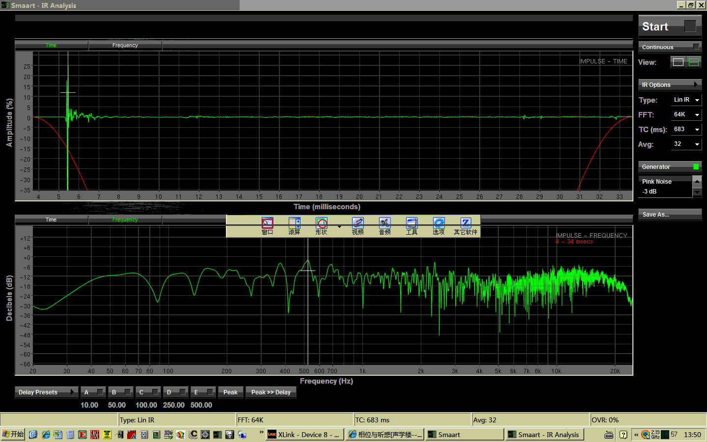

etboy
加好友 发短信 狗王一号
回复:(路人甲)看来有争议啊。SMAART不是有IR(冲激...  发帖心情 Post By:2008-11-29 10:59:11 [显示全部帖子]
图片点击可在新窗口打开查看此主题相关图片如下:smaart ir analysis.gif
SMAART IR ANALYSIS非消音室测得

  发帖心情 Post By:2008-12-15 16:37:05 [显示全部帖子]
以下是引用imxp在2008-12-01 21:51:03的发言:
这个IR,明显就是2阶分频系统合成后的结果,其相位特性比一般的4阶分频系统合成的结果好一些。
但也远远没有达到那种理想的无“超越相位”失真的状态(例如实际测量THIEL的几个产品就很接近)。其相位失真情况和39楼贴出的鄙人做的一个具体例子没有质的差异。
然而类似这样的一个结果,我和一些优秀4阶分频系统对比过,除了一些微妙的差异之外,就相位特性而言,我实在找不到确实证据来证明这个差异是由于相位特性引起的,也没有上面说的相位失真稍微大的会“乱”的明确证据。
另回LIANGHEO,我并非对相位不以为然,而是感觉在室内普通环境下要达成人耳感受“高保真”程度的回放感受(而不是示波器测量波形“高保真”程度的测量结果),需要注重的东西实在太多了(例如频响、最大声压、房间特性、失真等),而很多的实验都证明,它们都比所谓的“相位”重要的多。
或许有一天,我们都大部分解决了这些问题,这时候“相位”对声音的影响才会更好的被发现或者用于研究。
建议你去听听Meyer Sound的音箱,就会明白相位好的音箱是什么声音,假如你经常测音箱的指向性的话,你会发现相位好的指向性通常是比较完美的,尤其在多只陈列时,相互的干涉,梳妆滤波比相位不好的音箱小的多。这个IR是两阶跟三阶合成的,对我来说频响,相位,阻抗,失真,这些参数以及听感都是很重要的,房间特性是建声设计问题,做研发的是无能为力的,最多是给些参考意见。 也许做HI-FI的理念不一样吧,专业音箱在应用为了提高声压级或控制覆盖角度,几只或者甚至几十只在一起陈列使用,假如每只相位相位不好的话,那声音是没法听的, 有可能严重的梳妆滤波以及调制失真
