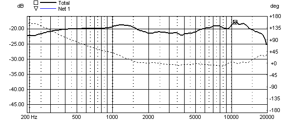

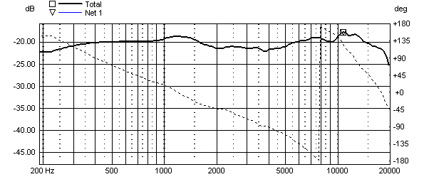

一个迷惑例子如下,频响有点类似上面的测量。其中上图是延时为0时的结果,可以见其相位曲线看起来非常糟糕。。。。。。。噢,声音很乱?
而当我们将测量话筒移动前18毫米,其他任何都不变。。。。。。。得到的相位曲线就是下图了。。。。。。。噢,相位看起来非常好啊,600-18kHz之间的相位波动很小啊,大家想想,声音会因为这样的移动话筒(耳朵)往前18mm带来翻天覆地的变化吗?吼吼
